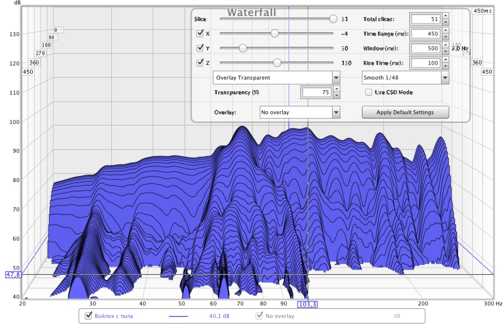

На каком уровне нужно делать линию среза при анализе Waterfall?
40 Дб? Или может минус 50 Дб (или 60?) от максимума? Либо от среднего уровня?
макс и средн spl 2.jpg (59.88 KiB) Viewed 62051 times
ba0504
Posts: 81
Joined: 09 Mar 2014, 08:47
Location: Тюмень
Re: Анализ Waterfall
Postby Андрей Смирнов » 24 Jul 2014, 11:07
Никакой "линии среза" делать не надо. Необходимо выставить размер временного окна, немного больший по сравнению со средним значением времени реверберации в комнате на частоте 500 Гц. В это окно должны поместиться и затухающие комнатные моды.
На вашей второй иллюстрации размер окна 450 милисекунд и моды обрезаны. Выставьте, например, 1 сек или около того...

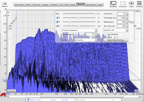

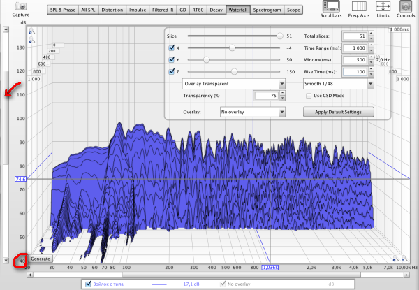

ммм...
Я выставляю размер временного окна (это ведь Time Range?) на 1000 ms.
Но при этом я могу движком слева менять нижнюю планку звукового давления (то, что я назвал "линией среза").
Например, на приведенных скринах - срезано на 40 Дб и на чуть менее 20 Дб.
В результате - моды выглядят очень по разному (срезаются, либо не срезаются)
Вот я и хочу понять - на каком уровне должна быть эта нижняя полка ("линия среза")?
Движок и уровень среза на 40 Дб
Линия среза 40 Дб дв_.png (143.3 KiB) Viewed 62047 times
Здесь срезано по 20 Дб
Линия среза меньше 20 Дб_.png (247.34 KiB) Viewed 62047 times
Postby Андрей Смирнов » 24 Jul 2014, 12:36
То, что вы называете "линией среза", это всего лишь вертикальное перемещение шкалы SPL, необходимое для более наглядного представления результатов.
Первая картинка вполне наглядна, выше 100 Гц у вас линеечка RT :)

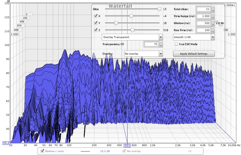

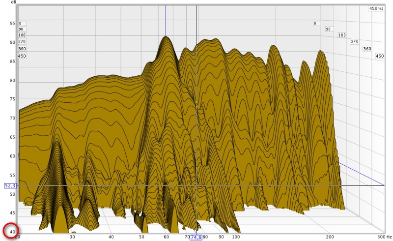

1 скрин.jpg (245.96 KiB) Viewed 62045 times
2 скрин.jpg (228.69 KiB) Viewed 62045 times
ba0504
Posts: 81
Location: Тюмень
Postby Андрей Смирнов » 24 Jul 2014, 14:40
