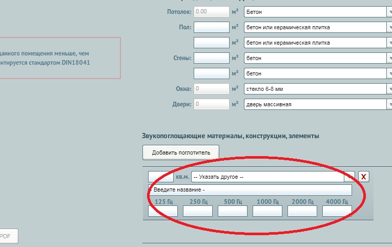

Postby pavel_msk » 16 Jul 2018, 09:13
Андрей, подскажите, в вашем онлайн калькуляторе времени реверберации RT60 учитывается добавочное поглощение или не учитывается? Если учитывается, то не заметил, где выбираются значения, они ведь разные от условий помещения. Если не учитывается, то почему?

Postby Андрей Смирнов » 16 Jul 2018, 09:38
Онлайн калькулятор времени реверберации RT60 http://www.akustik.ua/acoustic_calculator_rt60.html позволяет учитывать добавочное поглощение.
Для этого необходимо внести необходимы значения КЗП вручную, выбрав в разделе "Добавить поглотитель" последнюю позицию "Указать другое".
Re: Акустические on-line калькуляторы
Postby pavel_msk » 16 Jul 2018, 13:22
разумеется)) не догадался))
