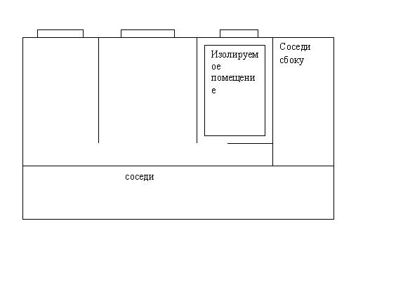

У меня возникла проблема в ходе узаконивания монтажа звукоизолирующей конструкции.
Имеется: комната в панельной хрущевке 2,5 х 4,5 м., высота потолка 2,6м.
Мешает в основном топот и грохот верхних соседей и соседей сбоку и низкочастотная музыка от нижних соседей. Хочу сделать полную звукоизоляцию комнаты. Я остановила свой выбор на схеме: облицовка стен на независимом каркасе 75мм. Стала заказывать проект расчета нагрузок на перекрытия. Но ни одна организация не берется, говорят, что без дополнительных креплений на стены каркас долго не выдержит, так как данная конструкция не имеет облицовки гипсокартонном с обратной стороны (сл стороны стены), которая выполняла бы роль противовеса. Может быть вы подскажете, есть ли строительно-нормативный документ, который бы описывал подобную конструкцию каркаса без дополнительных креплений к стенам?

Postby Андрей Смирнов » 16 Mar 2009, 22:43
Здравствуйте, Ольга Геннадьевна
не в те организации Вы обращались, сотрудничайте с профессионалами, которые владеют предметом материаловедения…:)
По ссылке с официального сайта knauf.ru http://knauf.ru/products/turnkey/produc ... 0d5e04463f
Вы найдете описания сертифицированных комплектных систем каркасных облицовок стен на независимом каркасе.
Можете поделиться этими материалами с указанными "организациями"...:)
