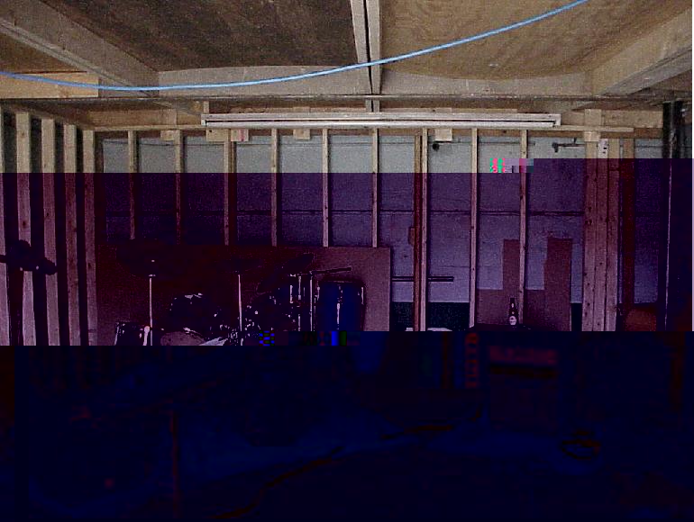

На рисунке изображен пример отделки "импортной" репбазы в процессе. Обрати внимание на каркасы стеновых облицовок.
Кстати, потолок сделан неправильно. Все листы фанеры должны быть выпуклыми в сторону комнаты. На фото один лист вогнутый, а это неправильно...
