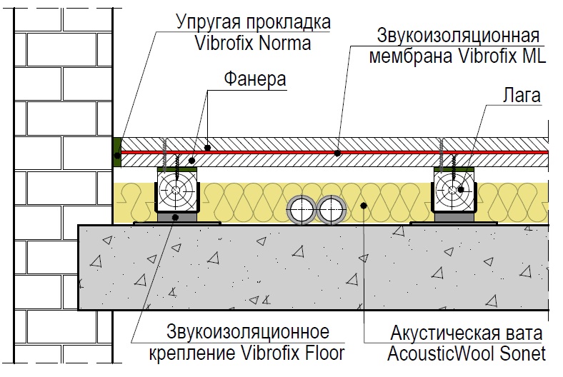

Ответ зависит от конструкции дома.
Если косвенная передача звука по конструкции пола невысока, то можно сэкономить на ЗИ пола.
Но есть и другой аспект — звукопоглощение.
В помещениях для кинотеатра как правили не хватает фонда звукопоглощения на низких частотах.
Поэтому часто выполняют вместо стяжки конструкцию пола на лагах, которая обладает НЧ поглощением.
https://www.acoustic.ua/recommendations/882

Postby Андрей Смирнов » 18 Apr 2023, 15:52
Никаких конструкций или планировок дома вы не приводили, дали только описание общими фразами.
Я же вам дал основной ответ: "Если косвенная передача звука по конструкции пола невысока, то можно сэкономить на ЗИ пола."
Оценить по вашим описаниям эту косвенную передачу звука невозможно.
Если бы перед нашим проектным бюро стояла такая задача, то мы порекомендовали бы клиенту провести предварительные акустические измерения, чтобы оценить риски распространения нежелательных проникающих уровней шума. А на словах можно только гадать, как звук будет распространяться по ограждающим конструкциям здания.
К тому же необходимо понимать взаимное расположение кинотеатра и защищаемых от шума помещений (спальня, детская, кабинет и т.п.).
В целом, из практики, если кинотеатр расположен в подвале, на полу бетонная подготовка, а стены массивные и толстые, то ЗИ пола можно и не выполнять.
Если кинотеатр расположен на первом этаже, а пол это плита перекрытия, то ЗИ пола надо делать обязательно.
В формате форума, без анализа архитектурных чертежей, более точных рекомендаций дать, к сожалению, невозможно.
