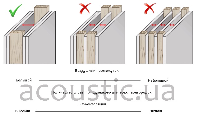

В любом случае звукоизоляция чередующимися слоями "вата-осб-вата-осб" это неудачное решение, с точки зрения строительной физики.
См. https://acoustic.ua/recommendations/438
Миф № 7: Многослойные каркасные перегородки имеют более высокие звукоизоляционные характеристики по сравнению с обычными, 2-слойными
Факты: Интуитивно кажется, что чем больше чередующихся слоев гипсокартона и минеральной ваты, тем выше звукоизоляция ограждения. На самом деле звукоизоляция каркасных перегородок существенно зависит от их конструкции.
Различные типы каркасных перегородок изображены на рис.1 и расположены в порядке уменьшения их звукоизолирующей способности. В качестве исходной конструкции рассмотрим перегородку с двойной облицовкой ГКЛ с обеих сторон.
