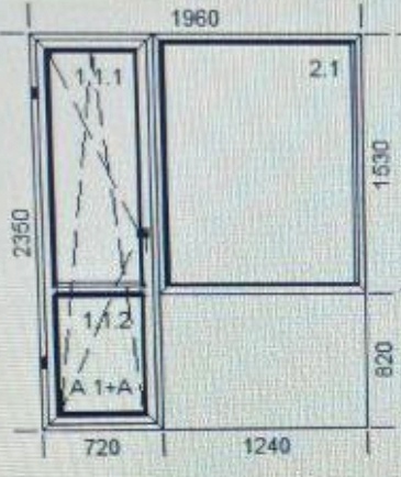

Прошу помощи в выборе правильной конструкции второго балконного блока в комнате.
Балкон не застеклен. Внизу центральная улица с максимальной транспортной нагрузкой и дикарями на мотоциклах плюс светофор с музыкальным сопровождением на зелёный сигнал... Дома находиться невозможно. Музыка играет в голове даже тогда, когда выходишь из квартиры. Невроз, ПА, давление. Я на пенсии, поэтому в основном нахожусь дома. Пытка продолжается.
Почитала ваш форум, пришла к выводу, что моё спасение только в установке второго балконного блока.
Комната 16 кв.м. Существующий балконный блок остался от прежних хозяев, уплотнители высохли, так как солнечная сторона. Ширина рамы 70мм, стеклопакет 4-10-4-10-4. Подоконник 400мм. Холод и шум пропускает отлично. Думала менять, но читаю, что его можно оставить, и на расстоянии 20см установить новый балконный блок.
Так как окно глухое, какую конфигурацию посоветуете сделать?
Окно глухое - мыть изнутри со стороны дверей, ручной щеткой? Или сделать одну открывающуюся створку для мытья?
В случае глухого нового окна не будет ли плюсом к звукоизоляции сплошной стеклопакет разделить импостом пополам?
Стеклопакет - достаточно ли будет 4-16-4i? Профиль 70 whs.
Старый блок оставить или лучше заменить?
Что можете посоветовать в моей ситуации?
Буду очень благодарна за подсказки.

Вы все правильно описали.
Для экономии можно оставить старый оконный блок, только заменить уплотнители новыми.
Второй блок установить на максимально возможном расстоянии от существующего, насколько позволяют откосы.
Вместо глухой части правильно выполнить створку, чтобы можно было мыть стекла.
Следует проконсультироваться со специалистом о возможности использования одной створки, т.к. площадь окна достаточно большая и может быть чрезмерной нагрузка на петли.
Тогда придется выполнять окно с двумя створками.
Стеклопакет второго блока должен быть массивным. Если получится, то 8-22-6, если нет, то 6-16-4i или 4-16-4i.
Такой двойной оконный блок будет иметь значительно более высокую звукоизоляцию особенно на низких частотах.

Я все поняла, единственное, в плане экономии бюджета, возможно, открывающаяся створка будет только одна. Не отразится ли это на снижении звукоизоляции?
Можно ли монтировать второе окно прямо на подоконник?
И ещё момент. В старой балконной двери заменю сендвич внизу на стеклопакет. На уровне этого сендвича шум почти такой же, как и при открытой двери. Как будто его и нет...

1. Створка не повлияет на звукоизоляцию.
Надо только уточнить у поставщика окон відержат ли петли нагрузку от створки шириной больше метра, как у вас.
2. Подоконник монтируется после установки окна, поэтому его можно демонтировать, установить второе окно и затем смонтировать новый подоконник.
Может так статься, что будет возможность использовать старый подоконник, только обрезанный.
3. Изначально вы не написали, что в балконной двери вместо стеклопакета сендвич-панель.
Первое, что необходимо сделать, так это заменить сендвич стеклопакетом.
Сендвич-панель обладает высокой теплоизоляцией, но звукоизоляция у нее на порядок хуже по сравнению со стеклопакетом.
Сначала решите этот вопрос, потом принимайте решение о дальнейших действиях.
