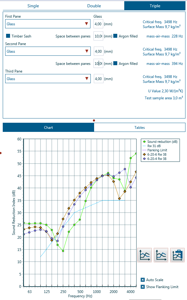

Ув. Андрей! Обращаюсь в первую очередь к вам, так как в процессе поиска по вашему форуму наткнулся на использование вами программы INSUL, попытался ей проанализировать интересующие меня варианты СП и немного запутался, так как получаемые результаты отличаются от приводимых вами ранее. У меня ситуация следующая: в основном беспокоит среднечастотный шум (крики детей, визги, ор, крики их родителей), буцканье басов и рев проезжающих автотелег раздается эпизодически (да и, как я понял, его очень трудно свести к нулю стеклопакетами - я про частоты от 20 до 100-200 Гц).
Согласно вашим рекомендациям решил не рассматривать многокамерные пакеты, аргоны и триплексы, а остановился на доступном мне варианте с 6 стеклом и приемлемой для тепловых характеристик дистанции 20 (+/-). Для начала просто приведу результат, который у меня получился в INSUL 9.0.22. Можно ли на это опираться для дальнейших вопросов?

В самом значимом диапазоне частот до 1 кГц стеклопакет 6-20-6 предпочтительнее, хотя одно из стекол лучше применить толщиной 8 мм. Но он, скорее всего, не пройдет по нормам теплоизоляции.
В последнее время ужесточились нормы по энергосбережению и теплоизоляции и, как правило, приходится вместо однокамерных стеклопакетов с низкоэмиссионным покрытием применять двухкамерные, которые хуже по звукоизоляции.

Единственное, что беспокоит при выборе 6-20-6 (кроме цены :) ) - в провале на 5 дБ (по сравнению с 6-20-4) в самом чувствительном для уха диапазоне частот от 2 до 5кГц. Может, стоит позаписывать образцы беспокоящего шума и затем поглядеть на его частотный состав?

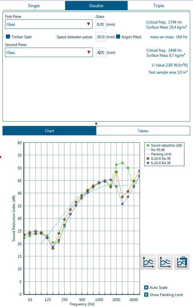

Еще в INSUL смущает, что нельзя поменять площадь остекления. А результаты меняются там кардинально, например, 8-20-6 и 6-20-6 имеют подобный вид (со сдвигом вверх), а 8-20-4 уже не имеет провала на 2.5 кГц. Но это для "Test sample area 3.0 m2"...

Диапазон частот от 2 до 5 кГц не является критическим в отличие от диапазона 100-1000 Гц.
Кстати, я не понимаю, какая конструкция у вас обозначена зеленой кривой.

ее параметры сверху - это 8-20-4. сравнений то всего два. Андрей, подскажите, разве размеры стекол не влияют на их критические частоты?
