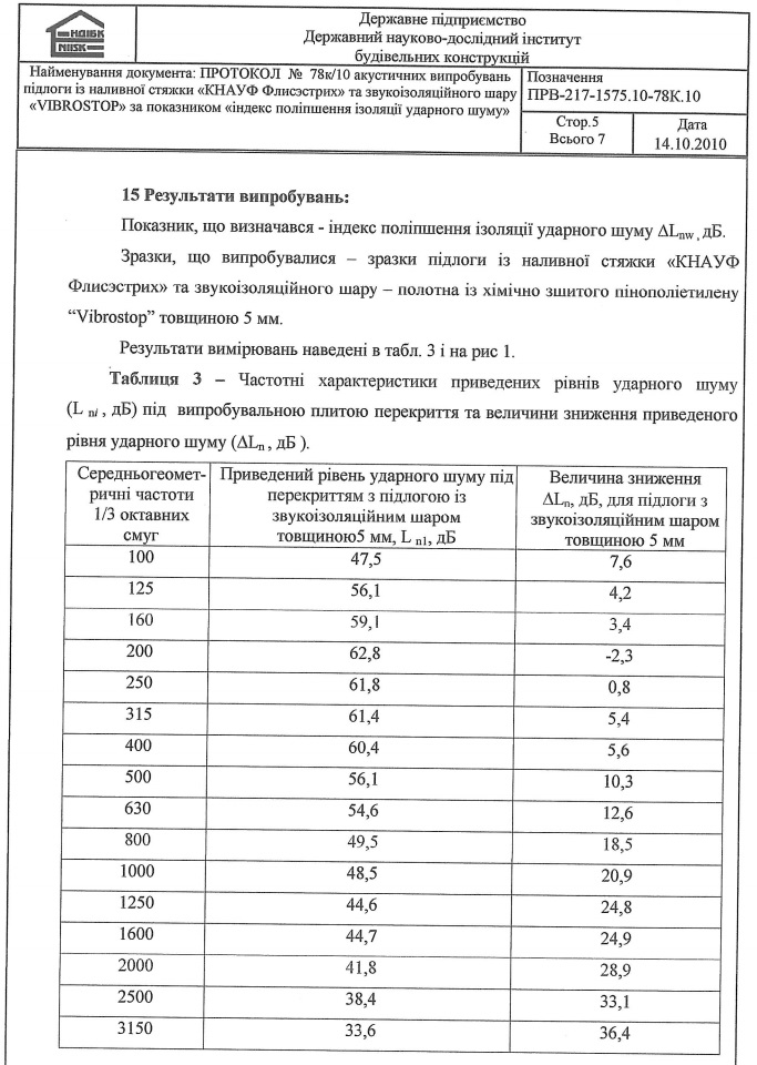

Postby Андрей Смирнов » 11 Mar 2021, 18:47
Есть протокол испытаний, которые заказывало украинское представительство Knauf в акустической лаборатории НИИ Строительных Конструкций.
Стяжка гипсовая Knauf FE толщиной всего 35 мм по слою Vibrostop 5 мм
измерения протокол Кнауф.jpg (194.33 KiB) Viewed 12478 times

А под обычной стяжкой аналогичный протокол есть? Все таки наливные стяжки типа Кнауф или Weber 4350 ,мало кто делает, ввиду их дикой стоимости.

Андрей Смирнов wrote:Есть протокол испытаний, которые заказывало украинское представительство Knauf в акустической лаборатории НИИ Строительных Конструкций.
На средних частотах провал. Это плохо. Под обычной стяжкой провала нет или тоже в районе 0 ?
Totor
Posts: 65
Joined: 12 Jan 2020, 04:24
Location: Питер
Re: Вскрытие показало. Вспененный полиэтилен (НПЭ)
Postby Андрей Смирнов » 16 Mar 2021, 13:41
Так всегда бывает. Это связано с частотой волнового совпадения тонкой пластины - стяжки.
В т.ч. поэтому рекомендуется стяжку выполнять на основе ЦПС и максимально возможной толщины.
Со стяжкой ЦПС 60-70 мм тоже есть провал, но он не имеет отрицательных значений.
В указанном мною протоколе показатели супертонкого плавающего пола на основе гипсовой стяжки Кнауф толщиной всего 40 мм!!!
В любом случае, интегральный эффект ЗИ супертонкого пола весьма заметный.

Вы могли бы показать почастотные испытания Вибростоп под цсп ? Или у вас протокол испытаний только под тонкой стяжкой?

Андрей Смирнов wrote:Практически не проседают при оптимальной плотности.
1) Какие преимущества у сшитых полиэтиленов (Пенолон, Изолон,Вибростоп) по сравнению с полиэфирными волокнами (Акуфлекс и тп) если рассматривать одинаковую толщину +-5мм ? Как я понял вы не очень любите полиэфирные волокна под стяжкой, хотя показатели снижения уровня шума у них вроде похожи.
2) Аналогичный вопрос про Термо Звуко Изол (ТЗИ) в различных его проявлениях. Как я понимаю, это спресованная стекловата(иногда лен), зашитая в одеяло из разных материалов. Притом все это может быть разной толщины , от 9 до 15мм.
Если сравнивать 9-12мм Тзи с 10мм сшитыми полиэтиленами, в чем минусы тзи? По протоколам тзи дает чуть большую звукоизоляцию по ударному шуму и обещает некую прибавку по воздушному, но замеров не дает, хотя и указывает коэффициент звукопоглощения 0,6.

Postby Андрей Смирнов » 21 Mar 2021, 16:18
1. это сопоставимые материалы. Отличие Вибростопа от изолона/пенофола заключается в наличии слоя защитной армированной поолимерной пленки с высоким уровнем паро- и гидроизоляции.
2. термозвукоизол более толстый, стоит дороже и требует дополнительной гидроизоляции, что также увеличивает стоимость монтажных работ.
В любом случае клиент выбирает материал самостоятельно.
