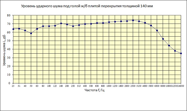

Есть многочисленные данные лабораторных и натурных измерений уровня ударного шума под перекрытиями разных конструкций.
Например, для жб перекрытия толщиной 140 мм, измерения проводились в НИИ Стройфизики, Москва
Изоляция ударного шума перекрытие 140 мм-600.jpg (102.61 KiB) Viewed 10350 times
Как видно из графика, доминируют средние, а не низкие частоты.

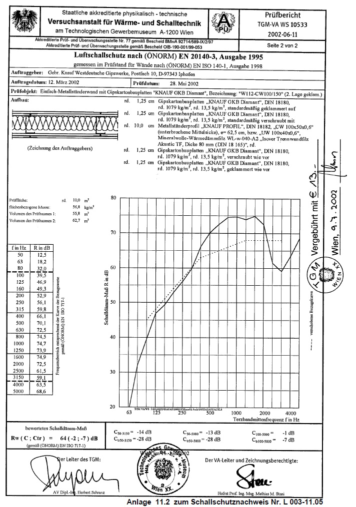

Испытания перегородок по ЗИ ниже 100 Гц конечно же есть для большого количества конструкций перегородок.
Например, перегородка на профиле 100 мм с двойной обшивкой ГКЛ Кнауф Диамант (он же Сапфир, он же Титан):
ЗИ перегородка на профиле 100 мм с двойной обшивкой Диамант-Титан.jpg (302.47 KiB) Viewed 10350 times
Никто не спорит, что массивные кирпичные перегородки выше по ЗИ, чем каркасные аналогичной толщины на НЧ.
Но если применять Кнауф Титан (Сафир), то ЗИ может оказаться сопоставимой на НЧ, а на СЧ значительно выше, чем у кирпича.

На сколько я понимаю, длина Кнауф ua вмего 3 метра, а это значит нужно наращивать. Есть ли какое то готовое решение , которое не требует наращивания, усиленное, и которое подходит под ваши направляющие с вибро шайбами?
И еще вопрос - вы проводили какие то испытания и сравнение сколько дают эти вибро шайбы в реале? Грубо говоря, насколько заметна замена направляющих Кнауф на ваши в цифрах?

Вопрос не имеет ответа, т.к. в каждом конкретном случае и в зависимости от конструкции ограждений здания результаты будут разными.
Например, одна и та же конструкция ГКЛ облицовки будет иметь совершенно разные значений дополнительной изоляции воздушного шума в зависимости от конструкции исходной стены/потолка (ПГП, пенобетон, кирпич, бетон разной толщины и т.п.).

Андрей Смирнов wrote:Вопрос не имеет ответа, т.к. в каждом конкретном случае и в зависимости от конструкции ограждений здания результаты будут разными.
Ну дак стены то как то проверяют. Пишут стена такая то. Тут допустим тоже можно проверить типа стена кирпич 250 потолок плита 220. И потом аналогичное , но с потолком.
Так то все можно сделать, чтоб показать разницу натурно, если она конечно есть.
