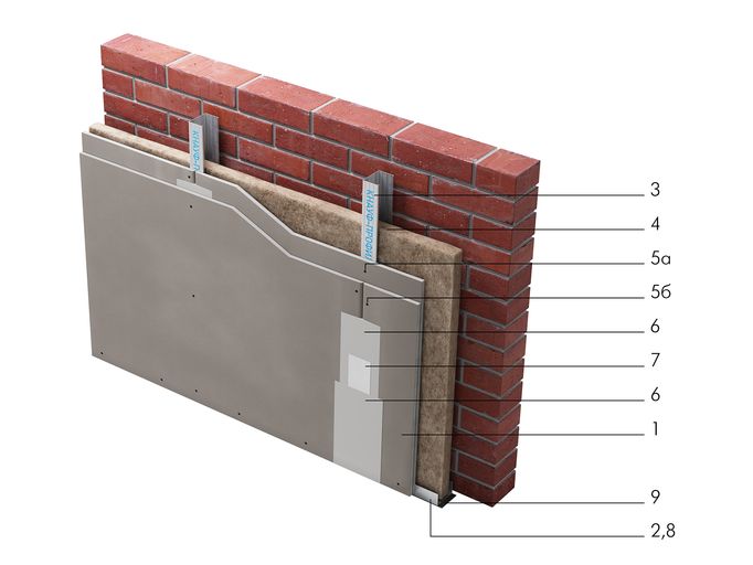

Планируется установить на каркасе звукоизоляцию. Профиля 50*40. Крепиться спина к спинке. Мин вата внутрь профилей. По периметру лента вибростек. Так как под стяжкой проходят трубы, то направляющие вверху будут крепиться на дюбеля, а нижние крепиться не будут к полу. Инженеры акустики предложили как вариант закрепить внизу стоечные к стене на виброподвес, а потом уже стоечные к нижним направляющим. Но ума не приложу как закрепить внизу стоечные 50*40 на виброподвес, если они будут спинка к спинке?

А зачем стоечные профили "сворачивать" в двутавр?

А какой вариант ещё может быть в моем случае используя профиль 50*40? Когда профили спинка к спинке каменную вату можно внутрь профилей сразу вставить, да и жесткости прибавляет каркасу. Этот вариант по деньгам более дешевле выходит, нежели чем брать профиля и крепить их на виброподвесы полностью. У меня стена и так из пустотелого кирпича, куда ее ещё дырявить используя виброподвесы на весь профиль, тем более дырки в такой стене крошатся.

Postby Андрей Смирнов » 17 Oct 2020, 11:30
Обычный стандартный вариант облицовки на независимом каркасе без закрепления к стене.
Для этого не надо устанавливать в 2 раза больше стоечных профилей, а вата никуда не денется.
https://www.acoustic.ua/recommendations/883

Андрей Смирнов wrote:Обычный стандартный вариант облицовки на независимом каркасе без закрепления к стене.
А в вашем предлагаемом варианте, как снизу закрепить стоечный профиль к виброподвесу? Получается только одна сторона от виброподвеса будет закреплена к стоечному профилю? Вторая останется не закреплённой?
