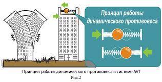

Ну вот...: в большом масштабе Инерцио́нный де́мпфер (сейсми́ческий амортиза́тор, динами́ческий гаси́тель вибра́ции) — устройство, встроенное в конструкцию здания или иной технический объект, предназначенный для снижения амплитуды его механических колебаний, вызванных его работой, например двигателя или от внешнего воздействия, например, от сейсмических колебаний при землетрясениях. Для небоскребов, предполагает подвешивание огромной массы у вершины здания. Стальные тросы поддерживают массу, в то время как тягучие жидкие амортизаторы располагаются между массой и защищаемым зданием. Когда во время землетрясения здание раскачивается, маятниковая сила заставляет его двигаться в обратном направлении, рассеивая энергию.

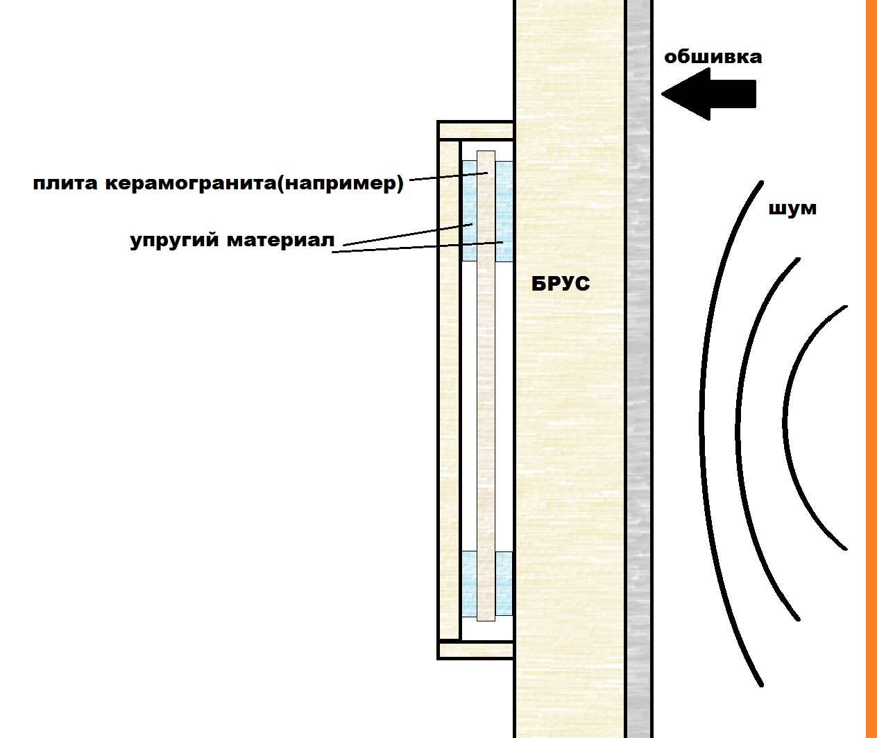

В нашей предполагаемой конструкции стен, пола или потолка, сделанных каркасным методом, было бы что то типа этого:

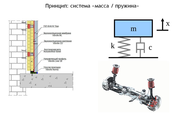

Postby Андрей Смирнов » 13 Sep 2020, 16:35
Так это стандартный подход к конструкциям дополнительной звукоизоляции.
На защищаемую стену (потолок, пол) монтируется массивная облицовка с помощью эластичных креплений с очень низкой собственной резонансной частотой (6-12 Гц).
Согласно законам строительной физики и принципу виброизоляции вынужденных колебаний, на частотах в 2-3 раза выше собственной резонансной частоты системы наблюдается эффект существенного снижения колебаний. Как следствие, эффект звукоизоляции ограждения или виброизоляции оборудования.
Принцип такой-же, как у подвески автомобиля.
Схемы и чертежи готовых звукоизоляционных решений на основе описанного вами принципа можно найти здесь https://www.acoustic.ua/recommendations/883

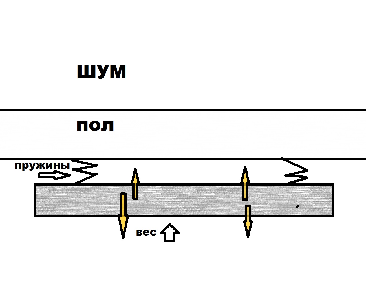

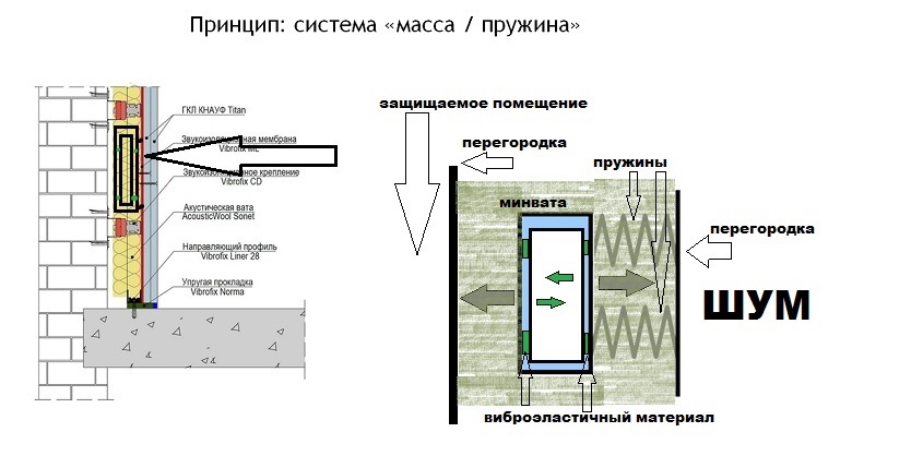

Это да, только я имею ввиду МПМ в МПМ, в условиях каркасных построек по типу Комната в комнате, а если точнее по правилам пружинного маятника "МПМ в МПМ в МПМ", сейчас поясню графически...

Postby Андрей Смирнов » 13 Sep 2020, 19:10
Не вижу никакого смысла с точки зрения строительной физики.
Даже наоборот, двухзвенная колебательная система часто бывает менее эффективна.
Все зависит от рассматриваемого диапазона частот.
