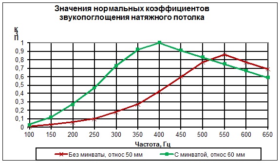

Postby Andriy » 20 Jul 2020, 12:44
Скажите пожалуйста, а под потолок типа Clipso нужно подкладывать акустическую вату, или он будет работать и без неё?

Postby Андрей Смирнов » 20 Jul 2020, 12:58
Графики КЗП потолка Clipso с минеральной ватой и без нее.
КЗП натяжного потолка.jpg (74.39 KiB) Viewed 9588 times
