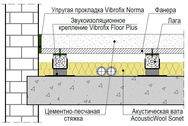

Например, можно отойти от технологии плавающей цементно-песчаной стяжки и выполнить плавающий пол на лагах (деревянных или металлических).
Толщина такого пола может быть 120-170 мм, а все коммуникации прокладываются между лагами или опорами.
