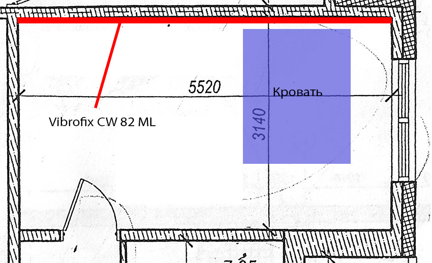

Добрый день вопрос знатокам.
Недавно возникла проблема - слышны ночью (не очень громко, но на довольно раздражительном уровне) голоса соседей снизу.
В общем нужна звукоизоляция воздушного шума
Дом панельный утеплённый 2014 года выпуска (серия КТУ).
Стены - голые толщина панели предположительно 160 мм), только слой шпаклёвки и краски
Потолок обычный гипсокартонный с минеральной ватой.
Пол залит стяжкой на 5-6 см + уложен обычный ламинат на войлочную подложку 4-5 мм
Алгоритм действий: Хочется первым этапом начать делать стену к которой примыкает кровать по системе звукоизоляции стен Vibrofix CW 82 ML (рисунок прикрепляю), но потолок трогать очень не хочется.
Поэтому суть вопроса. Если монтировать на саморезы направляющую на однослойный гипсокартонный потолок, ну и дальше обшивать стену двойным слоем гипса - насколько это рискованно? Или может, как вариант, усилить в верхней части стоечные профили CW50 - креплениями Vibrofix Uni L?

В данном случае выбор системы Vibrofix CW 82 ML вполне разумен по соотношению толщина/эффективность.
Но закреплять эту облицовку к подвесному одинарному ГКЛ потолку неправильно.
С точки зрения устойчивости проблем не будет, но звукоизоляция будет снижена узлом сопряжения стена/потолок.
Как я понимаю, существующий подвесной потолок выполнен стандартно, mtp учета требований звукоизоляции: однослойная обшивка ГКЛ, жесткое крепление подвесов к перекрытию потолка и направляющих профилей к стенам.
Если соседи за стеной шумят, что прослушивается в вашей квартире, это означает, что межквартирная стена испытывает колебания, которые передаются на каркас подвесного потолка.
Может оказаться, что подвесной потолок излучает больше соседского шума сбоку, чем сама межквартирная стена из-за разницы в массе.
С точки зрения строительной акустики, более правильно, в данном случае, сначала выполнять облицовку стены по системе Vibrofix CW 82 ML, а затем примыкать к ней подвесным потолком.
Можно и наоборот, но тогда подвесной потолок должен быть выполнен с учетом требований ЗИ, без жестких связей со стенами, например варианты 2 - 4 по ссылке http://www.acoustic.ua/recommendations/884

Андрей, спасибо большое за развёрнутый ответ!
Так точно...существующий потолок выполнен на обычных подвесах.
Единственное что - меня как раз не беспокоят соседи за стеной, ну как минимум по ночам). Проблема в соседях снизу - они поздно ложатся спать и видимо не умеют разговаривать тихо. Но всё-таки даже в таком случае потолок необходимо переделать?

Какова реальная ситуация с распространением шума в вашем здании мне неизвестно и принятие решения по переделке потолка остается за вами.
Я только лишь обозначил возможные риски и слабые места.
