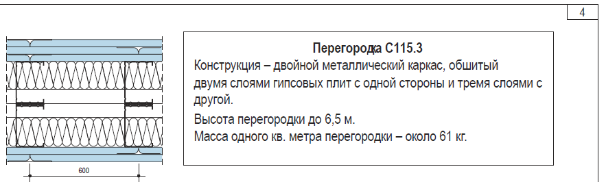

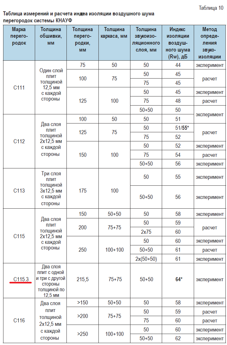

Если смотреть альбомы Кнауф, то это перегородка на раздельных разнесённых каркасах 50х50 типа С115.3 и облицовка С626.
Но а в альбоме АГ конструкция перегородки симметрична, а в альбоме Кнауф - асимметрична по количеству листов ГКЛ (2+3). Могли бы это пояснить?

Укажите, где в альбоме Кнауф пергородка асимметрична по количеству листов ГКЛ (2+3)?

Postby dmitr68 » 03 Mar 2020, 13:26
Андрей Смирнов wrote:Укажите, где в альбоме Кнауф пергородка асимметрична по количеству листов ГКЛ (2+3)?
Это из альбома "Перегородки из гипсокартонных КНАУФ-листов".
dmitr68
Posts: 11
Joined: 31 Jan 2020, 13:15
Re: dmitr
Postby Андрей Смирнов » 03 Mar 2020, 13:31
В выделенной красной линией конструкции перегородки облицовки ГКЛ 2+3, а в предыдущей строке 2+2.
Просто приведено два разных варианта облицовок.

Postby dmitr68 » 03 Mar 2020, 15:07
Спасибо, но Кнауф уже выпустила новые альбомы в 2016 и 2018 годах.
Я наткнулся на них, когда искал характеристики Кнауф Сапфир.
https://www.knauf.ru/promo/knauf-list-sapfir/#showtab-tab1888434_1
Соответственно, конструктив С115.3 является новым. И мне стала интересна разница в старых решения и в этом.
