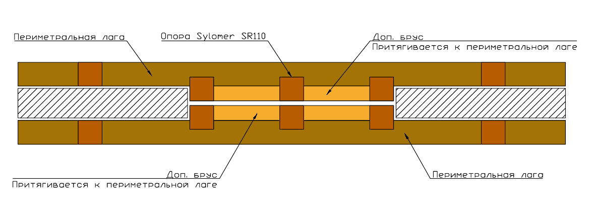

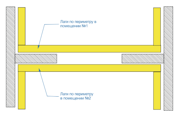

А как правильно укладывать лаги и фанеру в межкомнатном дверном проеме?
В каждом помещении по периметру в соответствии с альбомом лежат лаги.
А между лагами в дверном проеме - пустота. Наверно это нехорошо.
Например, в СНИП-ах по деревянным полам написано, что в дверном проеме должна быть уширенная лага.
Как правильно укладывать лаги в межкомнатном дверном проеме?
Как надо под лаги в дверном проеме подкладывать "пятачки" Sylomer-а? В каких местах?
Как делать в дверном проеме настил из фанеры?

Postby Андрей Смирнов » 18 Feb 2020, 10:55
es-domak wrote:А как правильно укладывать лаги и фанеру в межкомнатном дверном проеме?
О каком альбоме вы говорите?
В нашем альбоме этот аспект учтен, см. стр. 25 по ссылке http://www.acoustic.ua/st/Acoustic_ua_k ... utions.pdf

Postby es-domak » 18 Feb 2020, 12:12
Андрей Смирнов wrote:О каком альбоме вы говорите?
Да, про этот альбом. Лагу в проеме на чертеже просмотрел.
Тогда остаются такие вопросы:
1) В СНИП-ах по деревянным полам говорится об "уширенной" лаге в дверном проеме.
Надо ли ложить уширенную? Или достаточно обычной лаги?
2) Как делать в дверном проеме настил из фанеры?

es-domak wrote:Тогда остаются такие вопросы:
В СНиПе речь не идет о плавающих полах на лагах, поэтому надо руководствоваться здравым смыслом.
Дверной проем это участок с более высокой эксплуатационной нагрузкой по сравнению с другими частями любой комнаты.
Поэтому и появляется в створе проема дополнительная лага, которая принимает на себя дополнительную нагрузку.
Обычно в каждой комнате выполняется отдельный настил пола.
Ширина лаги должна быть такой, чтобы на неё можно было надежно опереть настилы пола из двух смежных комнат с деформационным швом 3-5 мм, заполненным упругим материалом.

Postby es-domak » 19 Feb 2020, 09:52
Андрей Смирнов wrote:Обычно в каждой комнате выполняется отдельный настил пола.
Понял, спасибо.
Но с настилом есть еще вопросы, которые "не терпится" задать, чтобы уж до конца разобраться с этим моментом.
Просто мне нужно делать четыре (!) межкомнатных дверных проемов.
Так как помещение в котором я сейчас делаю плавающий пол на лагах - это прихожая, из нее двери идут в кухню, в три комнаты, в туалет и в ванную.
Плавающий пол будет в прихожей, в кухне, и в трех комнатах.
1) Где-то попалась рекомендация сделать деформационный шов между настилами двух помещений не ровно в дверном проеме, а с "заходом" в одно из помещений.
То есть настил пола одного помещения "продлевается" через дверной проем и заходит в другое помещение, например, на 30 см. И там делается деформационный шов.
Как Вы думаете, есть ли в этом смысл?
2) Также встречал противоположную рекомендацию полностью "разделить" полы в смежных помещениях.
То есть в дверном проеме сделать две отдельные лаги, и на них опереть настилы.
Деформационный шов будет проходить как между настилами так и между лагами соседних помещений.
Вот так:
11.02.2020 Пол по лагам дверной проем.png (24.37 KiB) Viewed 8961 times
Что Вы думаете по этому варианту?

Postby Андрей Смирнов » 19 Feb 2020, 16:59
es-domak wrote:1) Где-то попалась рекомендация сделать деформационный шов между настилами двух помещений не ровно в дверном проеме, а с "заходом" в одно из помещений.
а вы как думаете? Красиво будет смотреться шов в 300 мм от дверного проема? Когда смещают шов от центральной оси стены, обычно располагают его так, чтобы он оказался под закрытой дверной створкой.
так тоже можно сделать

Postby es-domak » 19 Feb 2020, 17:10
Андрей Смирнов wrote:а вы как думаете? Красиво будет смотреться шов в 300 мм от дверного проема? Когда смещают шов от центральной оси стены, обычно располагают его так, чтобы он оказался под закрытой дверной створкой.
Наверно мы не поняли друг друга.
Мы же говорим о настиле не финишном (не о напольном покрытии), а о черновом настиле (фанера) пола на лагах.
Я изначально поднял вопрос именно про черновой пол (фанеру).
То что шов между напольными финишными покрытиями нужно сделать в дверном проеме - это я понимаю.
А вот как насчет фанеры?
По идее если шов фанеры перенести из дверного проема в одно из помещений например на 30-50 см, то это может придать дополнительной жесткости?
Как думаете?

Postby Андрей Смирнов » 19 Feb 2020, 17:15
Не думаю, что это прибавит какой-то жесткости настилу пола.

Postby es-domak » 20 Feb 2020, 08:55
Остается вопрос по лаге в дверном проеме. Получается, есть два варианта:
а) сделать в дверном проеме одну общую лагу и на ней сделать деформационный шов между листами фанеры из разных помещений;
б) сделать в дверном проеме две параллельные лаги с промежутком 3-5 мм, фанера из каждого помещения опирается на "свою" лагу, деформационный шов сплошной до самой плиты перекрытия.
Какой вариант предпочтительней?
