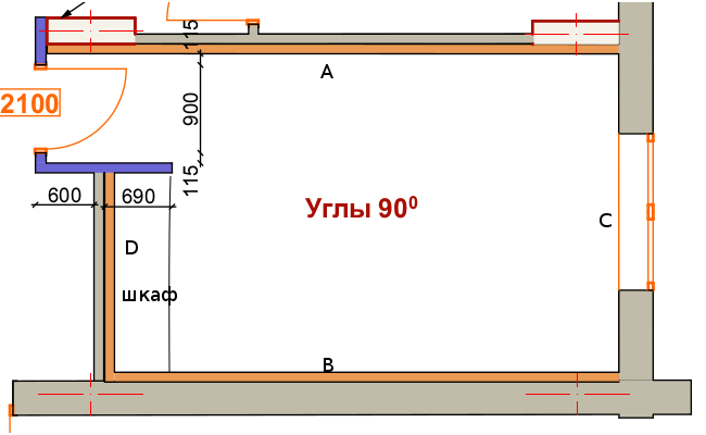

Нужны советы по звукоизоляции комнаты в новострое, монолит с газобетонными стенами.
Оранжевым на схеме обозначен будущий слой звукоизоляции, оконная стена пока под вопросом.
Со стеной В от соседей из газоблока 200мм и межкомнатной перегородкой А из газоблока 100 мм вроде понятно: по каркасной технологии с акустической минватой и облицевать спец гипсокартоном.
1. Надо ли звукоизолировать внешнюю стену С с окном из газобетона 400 мм?
Есть опасения, что по ней будет распространяться шум из бетонного перекрытия (пол, потолок). На эту стену в основном передается структурный шум? Т.е. разговоры соседей и музыку я буду слышать примерно одинаково что с изоляцией этой стены, что без?
Хотелось бы чтобы эта изоляция была поменьше по толщине и возможно оптимальнее по деньгам без серьезного снижения качества. Например ЗИПС панели, но не самые дорогие. Насколько ЗИПС панели защитят от структурного шума?
2. Как лучше звукоизолировать межкомнатную перегородку D из газобетона 100 мм за встроенным шкафом?
Имеет ли смысл эту перегородку заменить каркасной перегородкой с акустической ватой и облицовкой из ГКЛ? Или достаточно оставить стену и сделать каркасную звукоизоляцию, что даст тот же эффект в плане звукоизоляции?
Достаточно ли ГКЛ вместо спец гипсокартона Диамант с учетом того, что там все равно шкаф? Или все же лучше Диамант со стороны спальни или обоих сторон (с той стороны прихожая и тоже шкаф)?

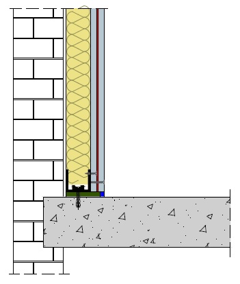

Самым правильным решением будет заменить все внутренние перегородки гипсокартонными.
В этом случае потерь полезной площади не будет, а уровень проникающих шумов заметно снизится.
Стену B надо изолировать обязательно - независимый каркас со звукоизоляционными направляющими профилями, акустическая вата Acousticwool Sonet, 2 слоя ГКЛ Кнауф Титан, высокоплотная вязкоэластичная мембрана Vibrofix ML.
облицовка межквартирной стены.jpg (26.87 KiB) Viewed 12511 times
Для экономии бюджета целесообразность звукоизоляции наружной стены лучше оценить после ЗИ перегородок и межквартирной стены.
К тому же ЗИ наружной стены задача совсем не тривиальная и достаточно сложная в реализации.
Нужен теплорасчет, чтобы точка росы не сместилась в помещение и не образовался конденсат.
Потребуется пароизоляция ГКЛ облицовки.
Большую трудность вызовут узлы сопряжения ЗИ облицовки с оконным проемом и подоконником, а также обход радиатора отопления.

Андрей Смирнов wrote:Самым правильным решением будет заменить все внутренние перегородки гипсокартонными.
А где на схеме мембрана Vibrofix ML? Коричневым цветом между листами ГКЛ?
ЗИПС панели сильно хуже или они выйдут сильно дороже?
Андрей Смирнов wrote:Большую трудность вызовут узлы сопряжения ЗИ облицовки с оконным проемом и подоконником, а также обход радиатора отопления.
Подойдут ли пластиковые откосы на акустическом герметике в местах стыковки откоса с звукоизоляцией? Делаем изоляцию вровень с линией оконного проема, а сбоку закрываем пластиковым откосом.

Мембрана между слоями ГКЛ; зипсы дороже, менее эффективны и они не выравнивают кривые стены; пластиковые откосы легкие и за ними появится пустое резонирующее пространство, акустического герметика не бывает, это маркетинг.

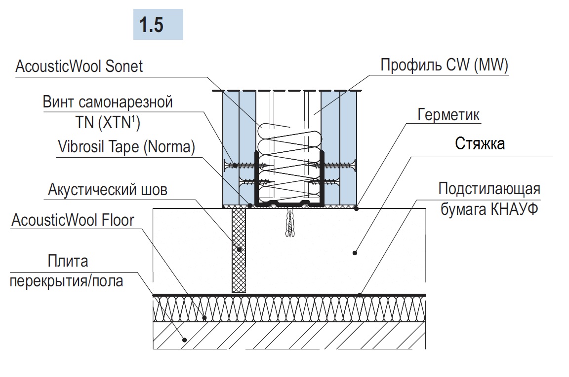

Перегородку можно устанавливать на стяжку, предварительно выполнив шов под направляющим профилем.
перегородка на стяжке.jpg (170.81 KiB) Viewed 12305 times

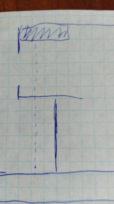

Сейчас полностью снесли стену D и планируем делать армированную стяжку на акустической вате 20 мм в комнате, а потом будет возводиться каркасная перегородка на месте снесенной стены D.
В коридоре будет обычная стяжка без ваты. В нишах слева и справа от перегородки D будут встроенные шкафы.
И возник вопрос - а где же сделать границу между стяжкой на вате в комнате и обычной стяжкой в коридоре?
И не просядет ли стяжка на вате под весом шкафов, если допустим сделать границу левее возведенной перегородки D параллельно перегородке? С другой стороны, ее можно сделать правее перегородки параллельно перегородке, то тогда какие-то куски пола в комнате в шкафу и около двери будут не звукоизолированы, но зато вес шкафа передается на плиту перекрытия.
Какой вариант лучше?

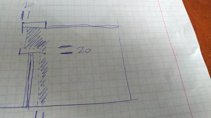

Postby leha2000 » 21 May 2020, 10:08
Можете подсказать по границе плавающей стяжки на вате в комнате и обычной в коридоре? С точки зрения опасности проседания стяжки на вате, если перегородка между комнатой и коридором будет использоваться под встроенные шкафы (а значит будет нагружена).
Оптимальнее под перегородкой сделать обычную стяжку как показано на варианте 2 в посте выше? По идее шумоизоляция незначительно ухудшится, но зато перегородка станет на жесткую стяжку (может на подложке).
Есть еще вариант крепить перегородку в пол в перекрытие, а не стяжку, но непонятно как это сделать если сначала заливают стяжку.

Postby Андрей Смирнов » 21 May 2020, 10:48
Ответить на вопрос сложно, т.к. много неизвестных переменных.
Результат будет зависеть от типа ваты в плавающем полу, от толщины стяжки, от веса шкафов и т.п.
