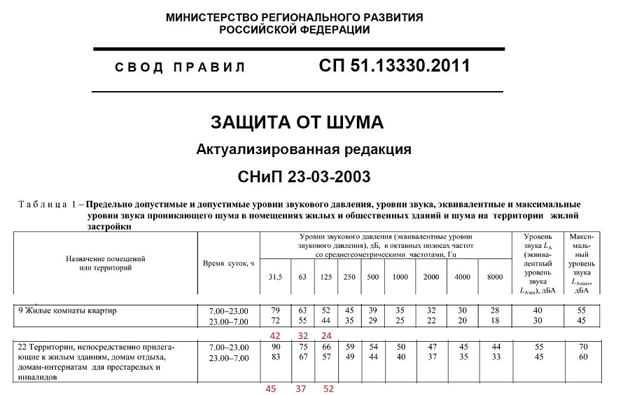

Postby Андрей Смирнов » 19 Jan 2020, 18:18
На всякий случай для справки выдержка из строительного Свода Правил с результатами ваших измерений
выдержка из СП51-900.jpg (119.67 KiB) Viewed 3991 times

Postby kei_om » 19 Jan 2020, 18:42
Да, в тот момент гула не было и были прекрасные показатели.
Да, там реально низкий уровень естественного фонового шума.
