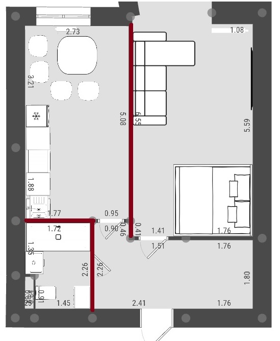

Здравствуйте, Андрей. Нуждаюсь в Вашем совете.
Есть маленькая однокомнатная квартира с очень узкими комнатой и кухней. Каждый сантиметр на счету. Перегородки выделенные красным собираюсь делать однослойными(12.5 мм+акустик вул 50 мм+ 12.5мм).
1) Насколько много я потеряю по звукоизоляции по сравнению с двухслойной обшивкой?
2) Критична ли такая перегородка будет по звукоизоляции исходя из планировки и небольшой квадратуры? (вы как-то упоминали что на таких малых участках звукоизоляция чуть ли не полностью определяется дверными проёмами).
Огромное спасибо!

Разница в ЗИ между перегородками с однослойной и двухслойной обшивкой ГКЛ будет весьма заметной 4-5 дБ.
Субъективно такая разница в уровнях проникающего через перегородку шума будет составлять примерно 50%.
Насколько я понимаю, основная причина вашего "тонкого" решения в уменьшении потери площади помещений.
Можно практически в той же общей толщине перегородки обеспечить звукоизоляцию даже более высокую по сравнению с двухслойной обшивкой обычным ГКЛ.
Как известно, ЗИ гипсокартонных перегородок зависит от массы облицовок и ширины каркаса, чем они больше, тем ЗИ выше.
В вашем варианте состав перегородки: ГКЛ 12,5 - каркас с ватой -ГКЛ 12,5.
Масса двух листов ГКЛ составляет примерно 8+8=16 кг/м2.
Предлагается выполнить перегородку с составом ГКЛ Титан 12,5 - каркас с ватой - мембрана Vibrofix ML - ГКЛ Титан 12,5.
Гипсокартон Кнауф Титан обладает гораздо большей массой 13 кг/м2, а вязкоэластичная высокоплотная мембрана Vibrofix ML имеет массу 5 кг/м2 при толщине всего 2,6 мм.
Рекомендуемая перегородка будет иметь облицовки с поверхностной массой 13+5+13=31 кг/м2, что примерно равно массе двойной облицовки обычным ГКЛ.
Но при этом общая толщина перегородки увеличится всего на 2,6 мм.
