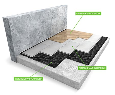

А если снять паркет (выиграв тем самым 1-2 см) и выполнить сборный настил пола (сухую стяжку) по рулонным звукоизоляционным материалам? На это пойдут соседи?
сухая стяжка пола.jpg (47.05 KiB) Viewed 2512 times
