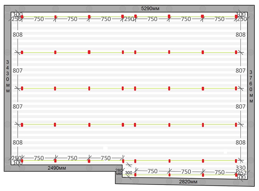

Пользуясь Альбомом чертежей звукоизоляционных конструкций (страница 22) набросал расположение виброподвесов в комнате, получив следующие цифры:
Площадь помещения: 19.14 кв.м
Количество виброподвесов Vibrofix PU(P): 44 шт.
Количество виброподвесов на 1 кв.м: 2.29 шт.
Вес 1 кв.м потолка: 26 кг.
Вес потолка на 1 подвес: 11.3 кг.
Зелёные линии - оси основных профилей, красные точки - места крепления подвесов.
Расстояние между осями несущих профилей будет: 100 мм от стены (для первого и последнего несущего профиля) и 500 мм от стены (для второго и предпоследнего несущего профиля, а также между остальными несущими профилями).
Смущает один момент - оси двух нижних основных профилей на изображении отдалены от стен (которые 2490 мм и 2820 мм) на 100 мм, как в альбоме.
По осям основных профилей виброподвесы отдалены от стен на 1/3 расстояния между подвесами = 250 мм.
Но левый виброподвес по оси самого нижнего основyого профиля отдалён от выступа стены (которая 280 мм) на 300 мм.
Будет ли критичным такое расстояние?
Вешать ещё один подвес в угол не хотелось бы, там итак 3 подвеса расположены на небольшом участке и нагрузка для них должна быть несущественной. К тому же несущий профиль будет соединён с основным в 100 мм (или чуть больше) от выступа стены (которая 280 мм) и конструкция там должна быть довольно крепкой за счёт соединения.
Благодарю за ответ!

Указанный аспект не критичен.
Вообще, вполне допустимо немного перемещать точки крепления от расчетных положений на несколько сантиметров исходя из практической целесообразности.
