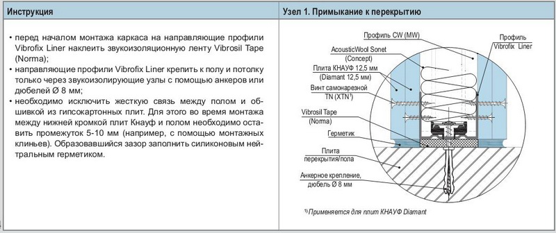

Начинать нужно с потолка, затем стены и перегородки с наибольшей слышимостью.
Перегородки лучше выполнить по гипсокартонной технологии
Виброфикс Лайнер_resize.JPG (91.96 KiB) Viewed 3426 times
