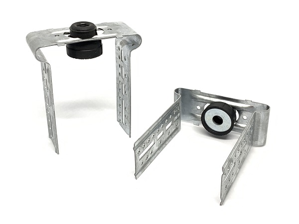

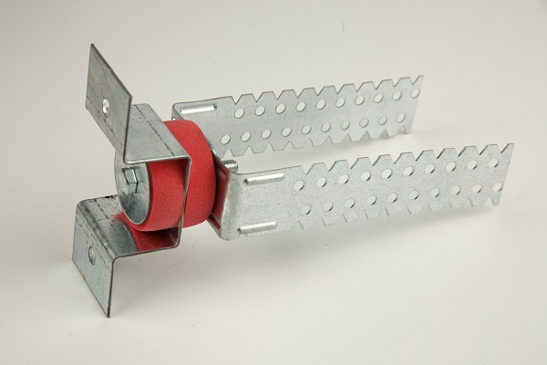

Если же на облицовку будут навешиваться какие-то тяжелые предметы, то применяются специальные звукоизоляционные крепления Vibrofix CD или Vibrofix Protector Extra.
