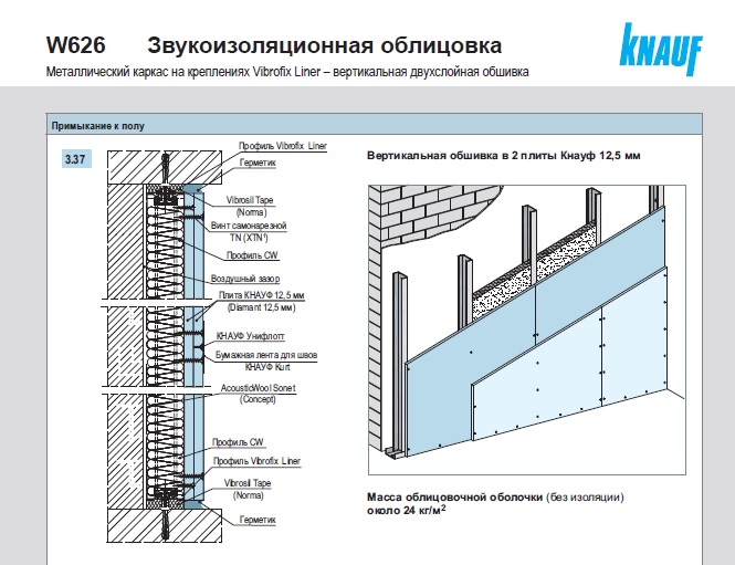

Не могли бы подсказать относительно следующей конструкции ее изначальных звукоизоляционных свойств и как повысить ЗИ. Имеется межквартирная стена, исходно разделяющая 2 кухни. Но в силу предполагаемых перепланировок в 2х квартирах, кухни меняют функциональное назначение на спальни. Дом кирпичная хрущевка с кирпичными стенами и бетонными перекрытиями. Стена, о которой идет речь состоит из 1. стена пол силикатного полнотелого кирпича (120см) + 2. полости с 6 воздуховодами (на каждый этаж идет свой воздуховод, а обсуждаемые квартиры на последнем 6ом этаже) + 3. стена пол силикатного полнотелого кирпича (120см).
Если с ЗИ характеристиками силикатного кирпича более или менее понятно (40-45 дб), то как на ЗИ влияет полость с воздуховодами не совсем ясно. По идеи ЗИ должна увеличиваться, т.к. воздушная прослойка.
Вопросы:
0) В разных источниках указываются разные характеристики ЗИ для керамического и силикатного кирпича для стены одной толщины 120мм - от 40дб до 57дб . В некоторых ЗИ силиката выше керамики.
1) Какая исходная ЗИ без применения доп мер получается у описанной выше стены?
2) На ваш взгляд стоит ли делать доп ЗИ? Основные шумы - речь, звук ТВ.
3) В одной из квартир на этой стене сейчас монтируется слой дополнительной шумоизоляции из материала Acousticplaat. Клеиться к отштукатуренному кирпичу. Информации по этому материалу в интернете мало, нашла что Коэффициент звукопоглощения 26 дБ. Сколько он в итоге внесет в общую копилку ЗИ?
4) Какой оптимальный доп ЗИ материал и конструкцию использовать в данном случае на ваш взгляд с незначительным увеличением толщины (со своей стороны готова пожертвовать 15см)? Есть возможность разобрать существующую кирпичную кладку со своей стороны и возвести новую из др. материала или другой толщины,если это поможет достигнуть значительно лучших показателей по ЗИ.

0) расчетная ЗИ силикатного кирпича аналогична ЗИ красного полнотелого кирпича, но на практике несколько ниже из-за нежелательных резонансных явлений
1) ответить на вопрос сложно без измерений на объекте. оценить ЗИ можно на уровне 48-52 дБ
2) если это будут спальни, то обязательно нужна дополнительная ЗИ
3) эффективность такой дополнительной ЗИ + 0 дБ!!!
4) самое эффективное решение это каркасная ГКЛ облицовка на независимом каркасе. Гипсокартон применять с повышенной плотностью и уменьшенной изгибной жесткостью Кнауф Титан (Диамант, Сапфир) в 3 слоя, в каркас уложить акустическую вату Acousticwool Sonet, по периметру упругая прокладка. Чем больше будет глубина каркаса, тем выше ЗИ. Указанная облицовка с общей толщиной 150 мм может добавить 19-25 дБ.
