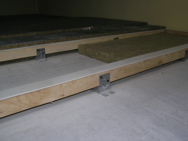

Чтобы пол на лагах был эффективным звукоизолятором, лаги и настил должны быть акустически развязаны от перекрытия, например, с помощью звукоизолирующих крееплений Vibrofix Floor.
Плавающий пол Vibrofix.JPG (82 KiB) Viewed 5333 times

Вата не является звукоизолятором сама по себе.
Звукоизоляция это свойство конструкции в целом и зависит от массы настила пола, упругих свойств опор под лагами и коэффициента звукопоглощения ваты.
