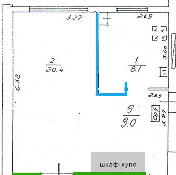

Все равно непонятно, почему такой звук передается. Пока делал ремонт, жил в другой квартире, где тоже зал прихожая и кухня- это одно помещение, но там такого не наблюдалось, хотя ламинат и уложен на обычную газонаполненную подложку.
Вообще возможен ли вариант, если уложить ламинат на более плотную подложку, то она будет "забирать в себя" посторонний звук?
Помещение вот такое у меня:

Postby Андрей Смирнов » 12 Jun 2019, 16:11
Дистанционно сложно делать какие-либо заключения.
