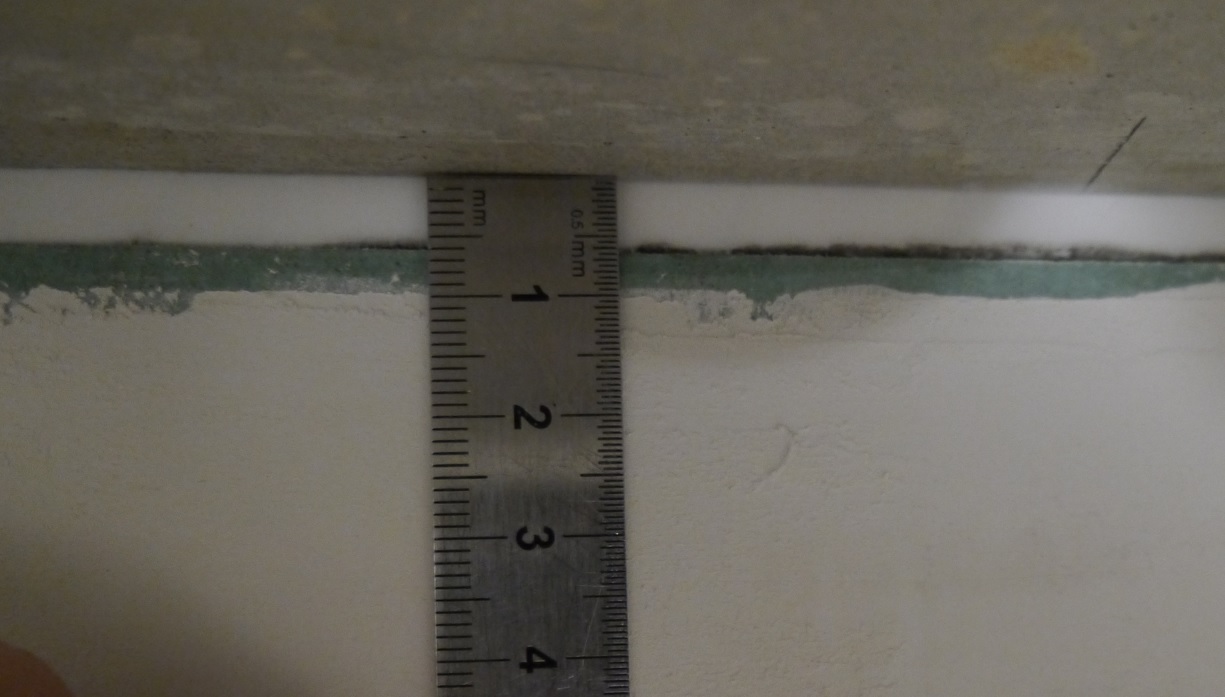

Месяца 3 назад закончил монтировать облицовку по вашей технологии, теперь уже занимался шпаклеванием и вот пару дней назад обнаружил, что герметик, заполняющий стык между ГКЛ и потолком, отслоился от гипсокартона на значительном протяжении шва (см. фото). Вы не подскажете, в чём возможная причина, насколько фатальны последствия с точки зрения звукоизоляции и можно ли это исправить? Герметик был Максфорте или Вибросил (какой из двух использовал на данном шве, не помню)

Причины могут быть разными. Как правило, силиконом не рекомендуется заполнять швы более 5 мм, а у вас 6,5 мм. Обычно это регламентируется производителем силикона.
Это связано с тем, что многие силиконы дают усадку во время отверждения.
Возможно температурно-влажностный режим был нарушен во время полимеризации. А может и сам герметик не очень качественный.
Между направляющим профилем и потолком должна быть уложена упругая прокладка. Если она хорошо герметизирует узел примыкания, то ничего страшного не случится.
Можно повторно пройтись по стыку герметиком.

Странно то, что отслоился он не сразу (ещё полтора месяца назад всё было нормально), а также то, что это только на стыке с потолком произошло. Может быть, это от того, что осталась какая-то пыль после реза гипсокартона?
Упругая прокладка имеется, но понятно, что она не обеспечивает 100%-ной герметичности, хотя бы, например, потому, что прокладка клеится на профиль, а профили всё же чуть короче ширины помещения, а стоечные профили вроде как и вовсе должны быть короче высоты помещения не менее, чем на 1 см.

Я понял: отслоение герметика вызвано тем, что конструкция осела. Когда я монтировал листы, я чётко следил за величиной зазора между полом и листом и теперь могу сделать чёткий вывод, что этот зазор уменьшился на несколько миллиметров повсеместно. Там, где я ещё не заделал зазор герметиком, видно, что каучуковая лента Armaflex 10 мм сжалась почти везде до 1 мм. Андрей, в чём возможная причина такого косяка? Быть может, я недостаточно затянул саморезы, когда крепил Vibrofix Liner к полу и потолку, или, наоборот, чрезмерно?
