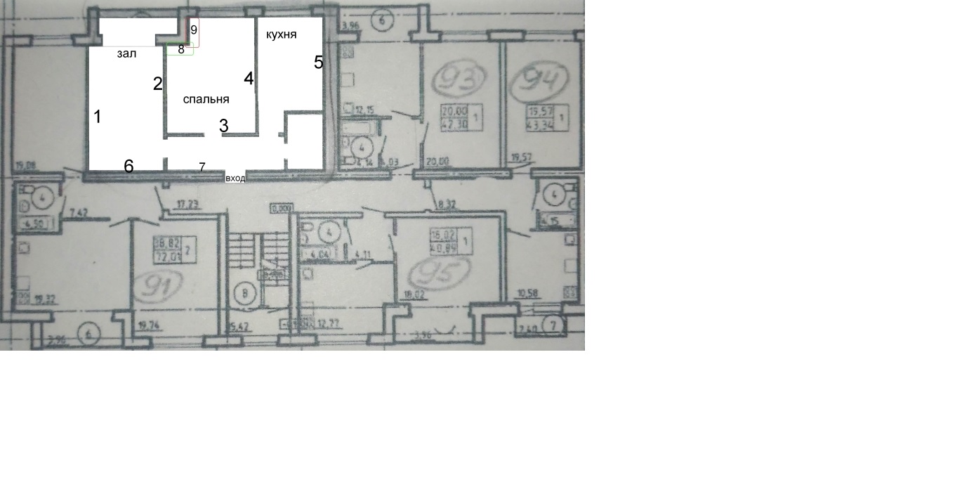

Здравствуйте, Андрей!
Прочитав много разных сообщений на этом форуме, и попытавшись собрать все воедино, в голове созревает план ремонта квартиры. Это 2х комнатная квартира на 2м этаже трехэтажного дома. План прилагается. Дом из кирпича, наружные стены имеют ширину в полтора кирпича. Плиты перекрытия около 200мм по толщине (скорее всего с пустотами), стяжки изначально никакой нет, как и никакой отделки.
Межкомнатные перегородки 2,3 и 4 выполнены из пеноблоков толщиной 100мм. Межквартирная перегородка 1 - из пеноблоков толщиной поболее (видимые размеры блоков - это 600х200, значит толщина стенки около 300мм, блоки уложены скорее всего боковой стороной вниз). Межквартирная перегородка 5 - из кирпича (по толщине не меньше чем в кирпич судя по кладке, в ней вентиляционные каналы из самой кухни). Высота от пола до потолка в таком черновом виде - 3 м
Расположение перегородки №2 немного не устраивает, как и расположение входа в спальню. Эту перегородку будем "сдвигать" примерно на пол метра правее (чуть уменьшить спальню, но увеличить зал). Вход в спальню из коридора сдвинется чуть ближе к залу (а не посередине перегородки как сейчас).
Сосед сверху (уже живет), говорит, что через стену №1 все достаточно хорошо слышно, как, впрочем, и через стену №5. Насколько я понимаю, практически у всех стяжки поверх плит без каких-либо подложек, в коридорах/ванных/кухнях уложена плитка. Немного пожив на своей предыдущей квартире, я с ума сходил от ежедневного "соседства с соседями" (шумоизоляция была отвратительная). В этой хочу большего комфорта. В голове складываются отдельные пазлы от общей картины ремонта:
1. В зале и спальне плавающая стяжка толщиной 60-70 мм поверх Роквул Флор Батс.
2. Стена №1 обязательно штукатурится (потолще), потом конструкция 3.40 (W626) из 75го профиля с относом от стены около 5-6 см до минеральных плит (где-то прочитал на форуме про расчет частоты и запомнил величину относа). Внутри облицовки будет Роквул Акустик 50мм, потом, вероятно, ГВЛ 10 + ГКЛ 12,5 (к стене возможно что-то будет крепиться).
3. Перегородки 2,3 и 4... не знаю как быть. Снести и возвести новые по звукоизоляционным технологиям? Стенка №2 вообще будет разбираться....Вход в спальню по стенке №3 после всех переделок будет примерно через пол метра от нового расположения стены №2, так что, наверное, этот кусочек стены №3 из пеноблоков будет крайне хлипким. Наверное, не очень надежной получится конструкция, если стену №3 оставить из пеноблоков, а стену №2 сделать звукоизоляционной (на этих стенах будут же двери). Допускается ли изготовление звукоизоляционных перегородок граничащих с кухней (в данном случае стена №4)? Может оставить все перегородки из пеноблоков, но дополнительно звукоизолировать после оштукатуривания? В кухне, ванной и коридоре хотелось бы уложить плитку (еще и по причине "практичности" в случае потопа). Если все эти перегородки выполнить по звукоизоляционным технологиям, то боюсь, что в случае потопа могут быть очень плачевные последствия. А если оставить как есть, то вода врядли попадет под плавающие стяжки. Что бы Вы посоветовали, Андрей?
4. Стена №6 по аналогии со стеной №1, но меньшей глубиной, или по одной из схем W623 (пока даже не знаю имеет ли смысл вообще связываться с ней и дополнительно изолировать).
5. Нет уверенности нужно ли заниматься стенами 7,8 и 9. Думаю потом будет ясность. (Что бы Вы посоветовали исходя из своего опыта, Андрей?).
6. Стена №5 тоже как-то нуждается в дополнительной изоляции, что с ней делать пока не знаю, потом подумаю.
7. С потолками пока ничего не думал и не знаю, но, хотел бы и их (потом подумаю....)

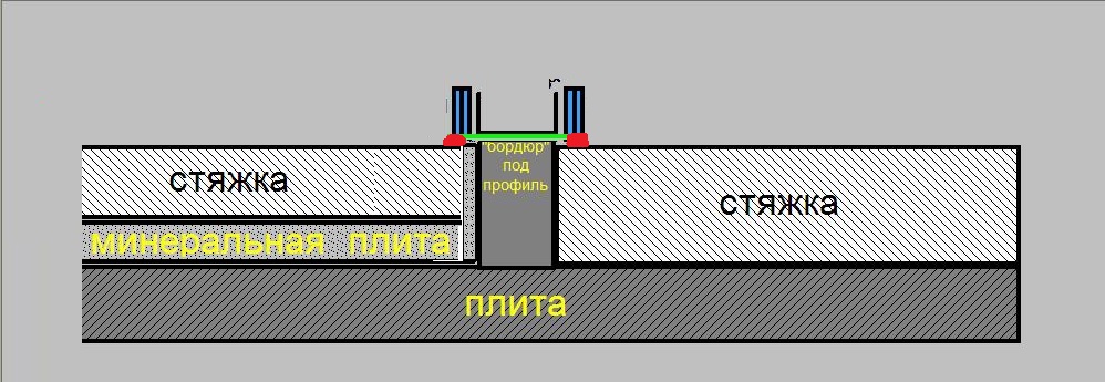

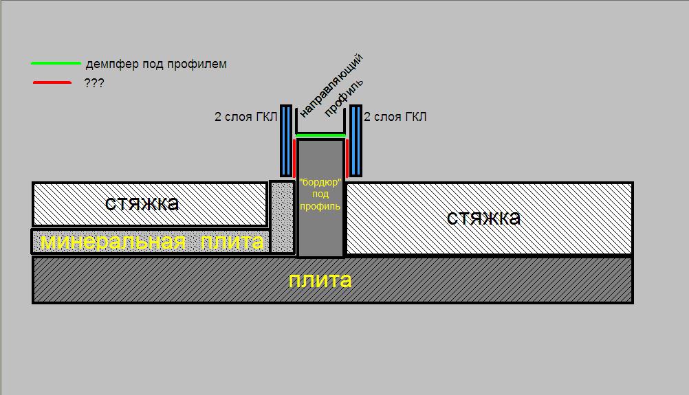

В одном из моих сообщений я писал про "бордюр" под профиль для перегородок (между кухней/коридором и комнатой) в целях исключить попадание воды под плавающую стяжку в случае "потопа". Вы хорошо оценили такой вариант. Возник вопрос по месту примыкания гипсокартона к этому бордюру. На рисунке справа - это та самая зона с возможной протечкой воды. Под направляющий профиль необходимо проложить демпфер (условно отмечен зелёным цветом). А нужно ли что-то проложить в месте контакта гипсокартона и этого бордюра (условно отмечено красным цветом)? У меня есть предположение, что это место также желательно демпфировать материалами из химически/физически сшитого полиэтилена толщиной 3-10мм (кажется, Вы эти материалы рекомендуете).
В качестве направляющего профиля лучше всего использовать специальный звукоизоляционный направляющий профиль Vibrofix Liner. Скажите, есть ли возможность приобрести его в наших краях (ориентир - г. Ростов-на-Дону)? Он поставляется куда-нибудь вообще в РФ?

Postby Андрей Смирнов » 21 Mar 2019, 11:21
Так будет лучше.
красным указан силиконовый герметик.
Кромочная прокладка имеет толщину 5-8 мм если применяется пенополиэтилен или вспененный каучук или 20 мм если кромка выполняется из минеральной ваты изоляционного слоя.
В любом случае кромка окажется под облицовкой ГКЛ.
Стык облицовки и стяжки герметизируется.
Postby TpcAlam » 21 Mar 2019, 20:51
По Вашему варианту появилось несколько вопросов...
1. При возведении звукоизоляционных перегородок используют нетвердеющий герметик (я не ошибаюсь?). Зона слева (там где плавающая стяжка) исключает появление протечек воды, в моем случае - это спальня. В таком случае в этой зоне всё равно лучше использовать силиконовый герметик вместо нетвердеющего?
2. В предложенном варианте ширина бордюра фактически равна ширине профиля. Тогда этот бордюр по высоте должен быть минимальным, но выше финишного напольного покрытия (плитка, которой на моей схеме нет) на 1-2 см? Так?
3. А если в Вашем варианте вместо силиконового герметика в зоне возможной протечки (в моем случае это только зона справа - это кухня) произвести "локальную" гидроизоляцию, например, каким-либо битумным составом? Если промазать составом только край стяжки с переходом на профиль (потом это прикроется листами ГКЛ)? Или в этом случае битумный состав образует "жесткую связку" пола с направляющим профилем и будет хуже?

Postby Андрей Смирнов » 22 Mar 2019, 10:26
TpcAlam wrote:По Вашему варианту появилось несколько вопросов...
силикон это один из видов нетвердеющих герметиков. герметизируются стыки не только для гидроизоляции, но и для обеспечению "горизонтальной" звукоизоляции между помещениями
высоту бордюра выбирают исходя из удобства монтажа и перегородки и напольного покрытия
герметизацию стыка во влажной зоне рекомендуется выполнять любым эластичным нетвердеющим герметиком

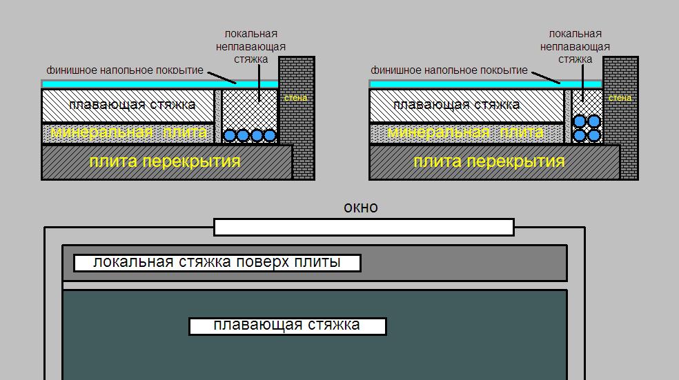

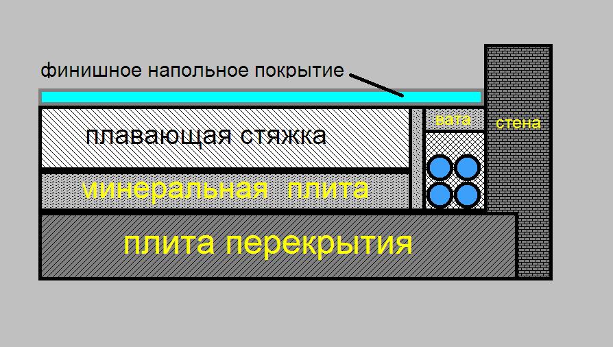

И еще вопрос, Андрей. Как-то читал на этом форуме о прокладке трубной разводки отопления вдоль стены. При таком решении получается, что вдоль стены располагается узкая полоска обычной стяжки поверх плиты, в которой находятся трубы отопления. Трубы отопления будут в теплоизоляционных гофрах. Будет лучше, если эта "неплавающая" стяжка получится как можно меньше по ширине (то есть трубы лучше уложить "компактнее")? Финишное напольное покрытие (ламинат, паркетная доска и т.д) будет плавающим способом уложено поверх стяжек через подложку, как бы исключая между собой прямой контакт. Так допустимо?
При компактной укладке небольшого количества труб (в моем случае 4 трубы на 2 радиатора) можно уложиться в ширину 100 мм. Тогда может высоту локальной стяжки сделать меньше плавающей, а вместо подложки финишного напольного покрытия проложить акустическую вату? Вдоль стены ничего не будет стоять, поэтому прогиба напольного покрытия по самому краю я не опасаюсь. Какой вариант лучше на Ваш взгляд?

не понял цели, чтобы скрыть трубы отопления или...?
Да, Андрей. Изначально не было заметно, но когда снесли все перегородки (получилась одна неприлично огромная комната :) ) стало видно, что одна плита с одной стороны как-то сильно выпирает. И скорее всего именно эта точка будет "нулевой". Как достану лазерный уровень проверю что получается, на сколько "выпирает" эта точка...Скорее всего у меня получится "низина" вдоль наружных стен, куда можно будет спрятать трубы отопления. И тогда придется выравнять всё остальное, а уже потом вату и стяжку (одним словом как и положено по строительным нормативам). Я читал ранее Ваши рекомендации про черновую стяжку керамзитом. Но в голове всех мелочей не запомнить, и я не помню какой даты были Ваши советы. А прочитав о зависимости от перекрытия задумался чем же все-таки лучше выравнять... Керамзит же вроде бы не лучшим образом влияет на звукоизоляцию в целом?
