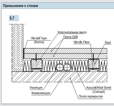

Если я правильно понял, вы имеете ввиду сборную стяжку ГВЛ по слою ваты в качестве базовой конструкции. И хотите узнать целесообразность выполнения поверх пола на лагах.
Надежнее и эффективнее будет выполнение плавающего пола на лагах с эластичными опорами (под лагами) Vibrofix Floor.
Выполнять две конструкции одновременно нецелесообразно.
Плавающий пол Vibrofix Floor.JPG (40.07 KiB) Viewed 2684 times

Вата производится стандартных размеров и толщины, а пол на лагах может иметь разную высоту.
Поэтому зазор получается, как правило, автоматически, но он ни на что не влияет.
Есть простое правило:
1. Поглотителем должно быть заполнено не менее 60% глубины каркаса пола
2. Чем больше каркас пола на лагах (расстояние от перекрытия до настила), тем выше ЗИ.
