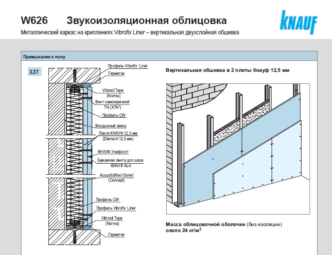

2) Межквартирные стены буду звукоизолировать. Достаточно ли схемы - воздушный отступ 10 мм, Каркас с 50мм ваты, 2 листа обшивки?

1. так
2. такого состава достаточно, но в детской 1 рекомендуется трехслойная обшивка ГВЛ и независимый каркас

Postby Андрей Смирнов » 02 Oct 2018, 12:43
Каркас не должен прижиматься к защищаемой стене даже через упругие прокладки.

1. монолит штукатурить не надо
2. воздушный промежуток необходим только для исключения контакта каркаса со стеной, поэтому его можно сделать минимальным 3-5 мм
