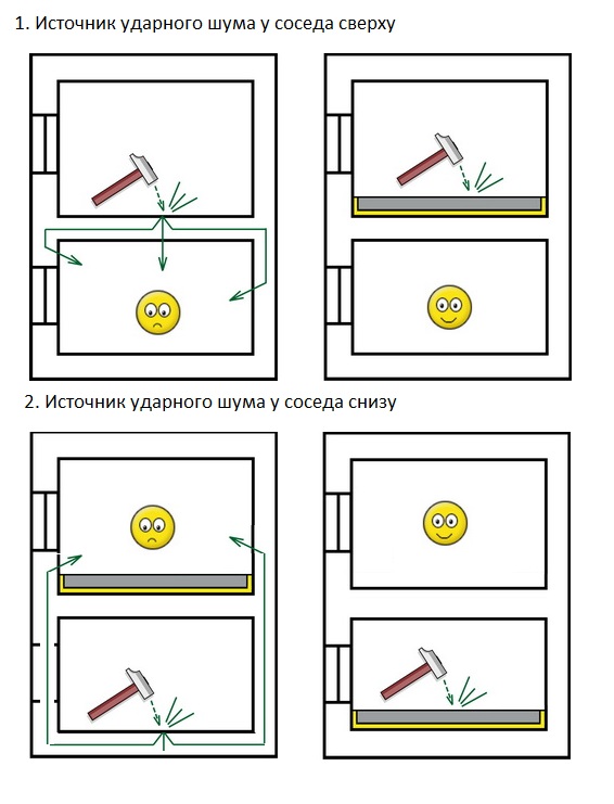

Звук распространяется не только через перекрытия, существуют т.н. косвенные пути распространения ударного шума по конструкциям стен.
Звукоизоляция перекрытий с помощью плавающего пола отличается для вышерасположенной и нижерасположенной квартиры.
Плавающий пол является самым эффективным способом защиты от ударного шума для соседей снизу, если верхние соседи стучат каблуками и передвигают мебель.
Если источник расположен в нижней квартире, то эффективность плавающего пола для соседа сверху ничтожна, т.к. звук, распространяясь по стенам, попросту обходит конструкцию пола и переизлучается в комнаты через стены. Ниже я привожу иллюстрацию разницы для этих двух случаев.
Именно поэтому в современных строительных правилах и нормах предусмотрено обязательное устройство плавающих полов НА ВСЕХ этажах жилых домов.
Если сосед снизу не выполнил звукоизоляцию своего перекрытия или демонтировал во время ремонта выполненный строителями застройщика плавающий пол, то от его ударного шума будут страдать и его соседи снизу и его соседи сверху.
Floating floor Acousticwool 2.jpg (96.65 KiB) Viewed 14586 times

Postby Андрей Смирнов » 22 Oct 2018, 15:10
Это трансформация ударного шума в структурных шум.
Ярким примером служит звук перфоратора.
Пока его не прислонишь к стене, полу или потолку, его в соседних квартирах не слышно.
Но как только сверло перфоратора входит в контакт с ограждением, его слышно во всех квартирах жилого дома? т.к. меняется способ передачи энергии от источника на ограждение.
Ударный шум имеет ту же природу, но он менее энергитичен, поэтому будет слышен только в ближайших к источнику квартирах.
Если у соседа снизу не выполнен плавающий пол, то, как я уже говорил, звук от стука каблуков или передвижения стульев, будет распространяться по стенам в вышерасположенную квартиру.
В этом случае придется изолировать все стены, что конечно же не очень бюджетно и менее эффективно по сравнению с устройством плавающего пола у соседа.
Таковы законы строительной физики.
