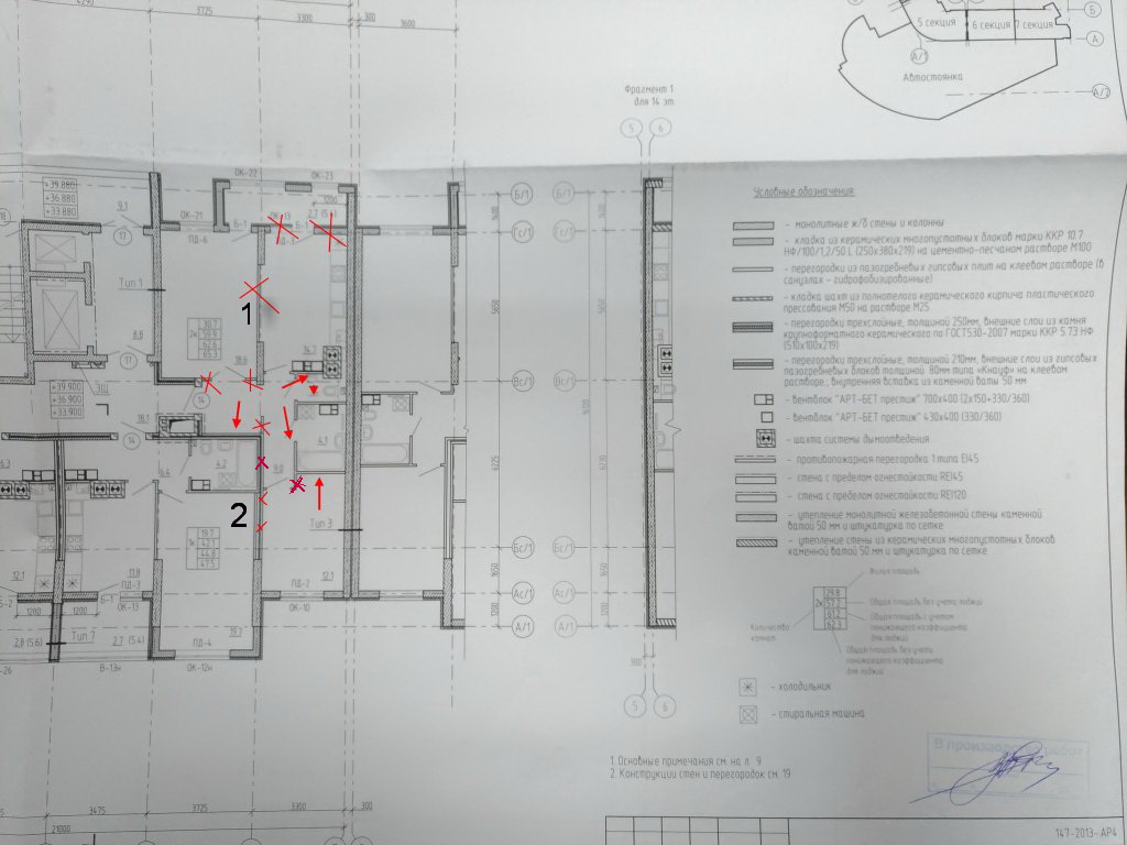

Добрый день. Нужен совет.
Квартира в новостройке. Соседей пока нет и не известен шум какой и от куда будет.
Начал ремонт и решил заморичься звукизоляцией.
И так стены практически все из ПГП , только несущие из бетона. Из предыдущего опыта покупки у этого же застройщика звукоизоляция заставляет желать лучшего. Подробно с первым соседом через стену ПГП-минвата-ПГП лай собаки сводил с ума , слышал как передвигают стулья по кафелю и громкий разговор , смех сверху , снизу только при громких ссорах и топоте ребенка. стена с вторым соседом была бетонная-монолит , их не слышал вообще. Из всего сделал вывод что в новой квартире ПГП сломаю сразу почти все.
Что имеем в новой квартире, сломал почти все стены из ПГП на схеме крестиком, оставил только в ванной и туалет, на схеме стрелки.
Так как планируется тёплый пол проверил толщину стяжки, местами была 8см+2см.полистерол. местами только стяжка 2см. сняли всё под ноль. Прочитал отзывы обзвонил кучу советчиков и производителей шумоизоляций которые напели о прекрасных свойствах ТЗИ и возможно сделал большую глупость и купил ТЗИ под стяжку.
Что планируется сделать :
1. Стена №1 ( кухня-студия и детская комната). Делаю каркас ГКЛ+минвата+ГКЛ или лучше ГКЛ+ГВЛ+минвата+ГВЛ+ГКЛ ?
2.Стена №2 так как она от соседа первое что увидел разломав свою сторону сквозные дыры, соответственно на его стену из ПГП нанесли гипсовую штукатурку 1см , замазали все щели. Планирую наклеить ТЗИ далее оставить воздушный зазор , далее каркас минвата 5-10см ГВЛ+ГКЛ. Вопросы какой должен быть воздушный зазор ? на схемах не разобрался. Всё ли правильно в конструкции? нужна ли стена После ГКЛ с моей стороны?
3. Пол. выравниваем полистеролом , далее ТЗИ , далее всё что положено для теплого пола и заливаем стяжку.
4. Потолок 1 вариант , просто пропускаю по всему потолку ТЗИ в 1 слой и далее натяжной полок. 2 вариант. Как положено в своей спальне Виброподвесы -ТЗИ-Минвата-ГВЛ-ГКЛ в остальной кварте только ТЗИ. Понимаю что 2 вариант лучше но вопрос на сколько ? И какой эффект даст первый вариант ?

схема квартиры

а что такое NPB ? Прочитал тему , остался открытым вопрос с звуковым зазором , сколько см отступить от соседской стены до моего каркаса ?

Postby Андрей Смирнов » 05 Mar 2018, 13:24
NPB это ТЗИ, пунто свитчер балуется :)
Звукоизоляция напрямую зависит от глубины каркаса ГКЛ облицовки, чем больше, тем выше ЗИ, потери только в площади помещения.
При каждом удвоении глубины каркаса ЗИ увеличивается примерно на 5-6 дБ, при том же самом составе облицовки, и наоборот.
Поэтому решайте сами, на сколько вы можете себе позволить уменьшить жилую площадь.
Тонких решений в ЗИ, к сожалению, не существует.

К радости моей звуковой зазор могу сделать 7-8см. значит будет отличный вариант.
Или лучше сдвоеный каркас, двойной слой минваты ?
