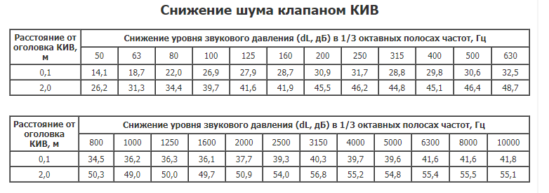

Как насчет клапанов приточной вентиляции типа КИВ, понятно что стена с клапаном хуже чем монолитная стена, но насколько хуже.
Существуют ли какие-либо исследования?

madgol wrote:Как насчет клапанов приточной вентиляции типа КИВ, понятно что стена с клапаном хуже чем монолитная стена, но насколько хуже.
Не понятен ваш вопрос.
Любой производитель клапанов приточной вентиляции обязан проводить испытания по показателю звукоизоляции.
Если таких данных нет, то применять продукцию данного производителя нельзя.

Производитель заявляет довольно неплохие характеристики, но как-то сомнительно - за счет чего она достигается, там же вкладка из мин ваты в трубу, и кусочек поролона

Postby Андрей Смирнов » 06 Apr 2018, 14:03
Значения нереально высокие, протоколов испытаний нет и проверить методику измерений невозможно.
