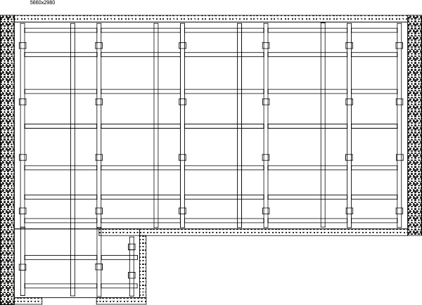

Дом: панельная 9-и этажка 1969г. постройки. Несущие стены продольные (30см, ж/б панели), 2-е внешние, 1- в середине дома между квартирами, межкомнатные перегородки 10см гипсобетон +1 стена с соседней квартирой из гипсобетона (скорее всего 12см). Пол 14см многопустотная плита, на ней 2см ДВП+оргалит+паркет.
Проблема: 1.скрип паркета, ударный шум при ходьбе, передвижение мебели (соседи над моей квартирой). 2. Ударный шум (беготня с прыжками и падениями семилетнего ребёнка (с его 3-х летнего возраста надеялись, что с возрастом он станет потише, но нет).
Цель: максимально снизить уровень шума.
При прослушивании поверхностей, выяснил, что основной шум идёт от потолка, затем свою лепту вносит межквартирная гипсобетонная стена.
Решил начать с потолка, затем - межквартирную стену. Конструкция подвесного потолка на креплениях Vibrofix SPU (надёжная конструкция и качественное исполнение, респект конструктору Андрею Смирнову!) одноуровневый каркас из профилей KNAUF (толщина 0,6мм). Нагрузка на одно крепление получается в районе 20кг. От направляющего профиля решил отказаться, разместив несущие профили в 10 см от стены. На каркас, с 10мм зазором от потолочной плиты, укладываю Акустик батс (40кг/м.куб.) Каркас зашиваем ГВЛ 10мм+ГКЛ Аку-Лайн 12,5мм. Швы и потолок шпатлюем и красим. Примыкание к стенам - через 2-а слоя Вибростек М (после установки потолка, подрезаем вибростек под 45гр. и заполняем щель силиконовым герметиком (всё подробно описано в "Альбоме инженерных решений Кнауф") Высота потолка 2,5м-не разгуляешься. Андрей, подскажите пожалуйста: 1)надо ли плотно прижимать листовые материалы при монтаже на каркас к ленте Вибростек, или они должны лишь касаться ленты не продавливая её?
2)можно ли использовать такую схему каркаса (без боковых профилей)?
3)в случае толщины "пирога" 10мм (зазор)+50мм (вата)+27мм (профиль)+10мм (Гвл)+12,5мм (ГКЛ)=110мм имеет ли смысл заменять акустик батс (40кг/м.куб.) на максфорте экоплита (60кг/м.куб.) или это не даст заметного снижения низкочастотного шума в таком тонком (110мм) "пироге" ?
4)стоит ли делать изоляцию потолка в стенном шкафу ("апендикс" при входе в комнату на схеме)? Дверей в шкафу пока нет, но будут обычные не герметичные, распашные.
Заранее благодарен за Ваши ответы.
схема каркаса подвесного потолка

Postby Андрей Смирнов » 15 Dec 2017, 00:11
viBer wrote:Андрей, подскажите пожалуйста:
просто прижать с естественным усилием без фанатизма :)
вполне можно
не стоит, роквула будет вполне достаточно
конечно стоит. И площадь-то небольшая и не надо будет придумывать узел стыковки подвесного потолка к конструкции шкафа.
