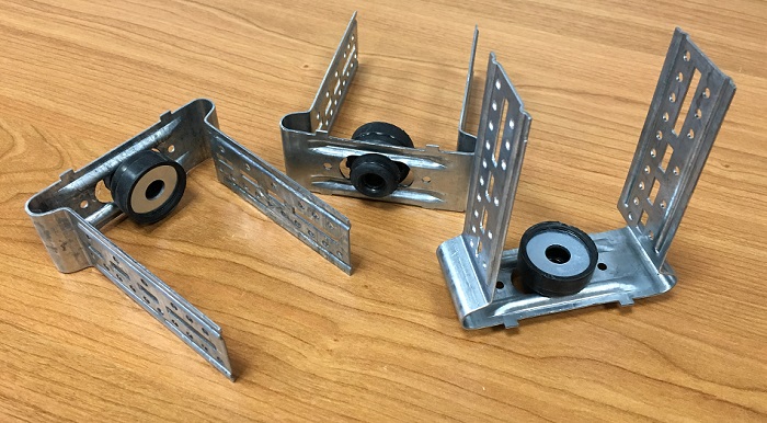

Есть бюджетные звукоизолирующие крепления Vibrofix Protector, проверенные временем http://www.acoustic.ua/st/files/Vibrofix_Protector.pdf
Кроме того, мы начали производство продвинутой версии Vibrofix Protector Extra.
Цены 24 и 34 грн/шт. соответственно.

Андрей Смирнов! Подскажите пожалуйста какими ТТХ обладают Vibrofix Protector Extra?
Форма металлического держателя, напоминает форму специального, звукоизолирующего профиля.
И ещё важный вопрос. Какой срок эксплуатации виброподвесов Vibrofix Protector , Vibrofix PU и Vibrofix SPU ?
При условии эксплуатации в жилом помещении.

Postby Андрей Смирнов » 05 Dec 2017, 10:33
В данный момент мы проводим испытания Vibrofix Protector Extra, результаты будут доступны после окончания работ.
Конструкция обладает более высокими звукоизоляционными свойствами в области НЧ по сравнению со стандартным Vibrofix Protector.
Срок эксплуатации креплений в жилом помещении не ограничен. Упругие элементы Vibrofix Protector сохраняют эффективность в течение 15-20 лет, упругие элементы Vibrofix PU, Vibrofix SPU, Vibrofix CD, Vibrofix SPU сохраняют эффективность в течение более 50 лет.
В нашей практике нет никаких проблем с креплениями Vibrofix, которые работают на объектах, построенных ещё в 2004-2005 годах.
