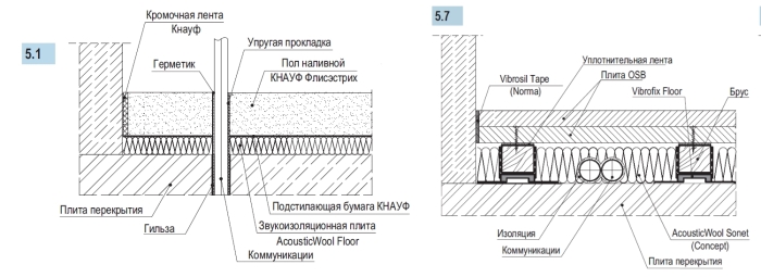

Postby Сергей Буринский » 07 Sep 2017, 13:48
Без знания типа плиты, давать конкретные рекомендации не имеет смысла.
Полы на лагах - это одна из разновидностей конструкций звукоизоляционных плавающих полов, которые обладают рядом преимуществ и недостатком по сравнению со стяжкой по упругому основанию, применение той или иной конструкции, в основном, как раз и связано с параметрами основания на котором они будут укладываться.
Отвечая на ваш вопрос, что куда стелить, см.вложение две принципиальные схемы устройства данных конструкций.
В полах на лагах, одну из основных ролей в гашении ударного шума играют упругие свойства прокладки/опоры между лагой и основанием. Настил обычно выполняется из ОСБ, 2х18 мм или лучше 2х22 мм.
