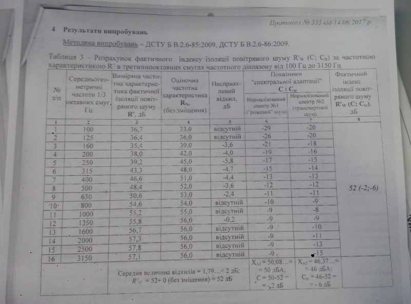

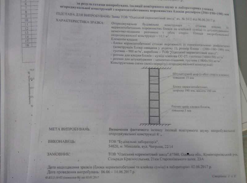

можете прокомментировать результат лабораторного испытания стены из керамзитобетона плотностью 900 кг/м3 толщиной 190 мм с двумя слоями штукатурки плотностью 1800 кг/м3 толщиной 15 мм?

Postby Андрей Смирнов » 30 Aug 2017, 11:49
А что именно комментировать? Это лабораторные испытания и все.
Разве что указать на ошибку в обозначениях. Измеряемым параметром является индекс изоляции воздушного шума Rw, а не R'w.
Индекс R'w учитывает косвенные пути передачи шума, а в лабораторных условиях их нет, поэтому применяется обозначение Rw.
Всего один штрих, но суть меняется существенно :)

Postby profeMaster » 30 Aug 2017, 11:52
считаю так 900 кг/м3 * 0.19 м = 171 кг/м2
13 * log10(171) + 14 = 43 дБ
улучшит ли штукатурка ситуацию до 52 дБ?
реально ли даже в условиях лаборатории получить индекс звукоизоляции 52 дБ для такой стены?

Postby profeMaster » 07 Sep 2017, 11:07
Андрей Смирнов wrote: Измеряемым параметром является индекс изоляции воздушного шума Rw, а не R'w.
а разве Rw не будет выше, чем R'w (то есть просто индекс изоляции воздушного шума будет больше, чем фактический индекс изоляции воздушного шума)?

Postby Андрей Смирнов » 07 Sep 2017, 12:07
Значение R'w обычно не превышает значения Rw.
