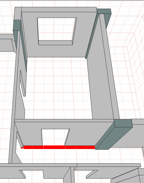

на первой картинке фактические перегородки от застройщика. Красным отметил дополнительную область, где попрошу обычную стяжку не лить (комнату тоже не заливать, залить только трубы отопления), так как ближайшую перегородку планирую "сдвинуть" (снести из газобетона и поставить из гипсокартона) вниз. Остальная область вокруг комнаты заливается стяжкой приличной толщины (7-8 см).
левую перегородку комнаты "сдвину" вправо, справа - добавлю еще одну. То есть после обычной заливки вокруг комнаты снесу перегородки, и поставлю из гипсокартона на новые места. В полу после демонтажа газоблоков останутся траншеи.

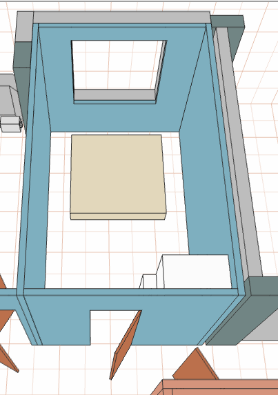

на второй картинке планируемые перегородки (синие) из гипсокартона. Под перегородками комнаты будет находиться "плавающий" пол, имеющий разрывы с обычной стяжкой. Перегородки будут стоять на краях "плавающего" пола.
Это будет хорошо работать?

поискал случаи снесения стен после стяжки, нехорошо получается: перепады высот, недолговечность фрагментов.
