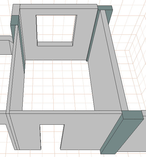

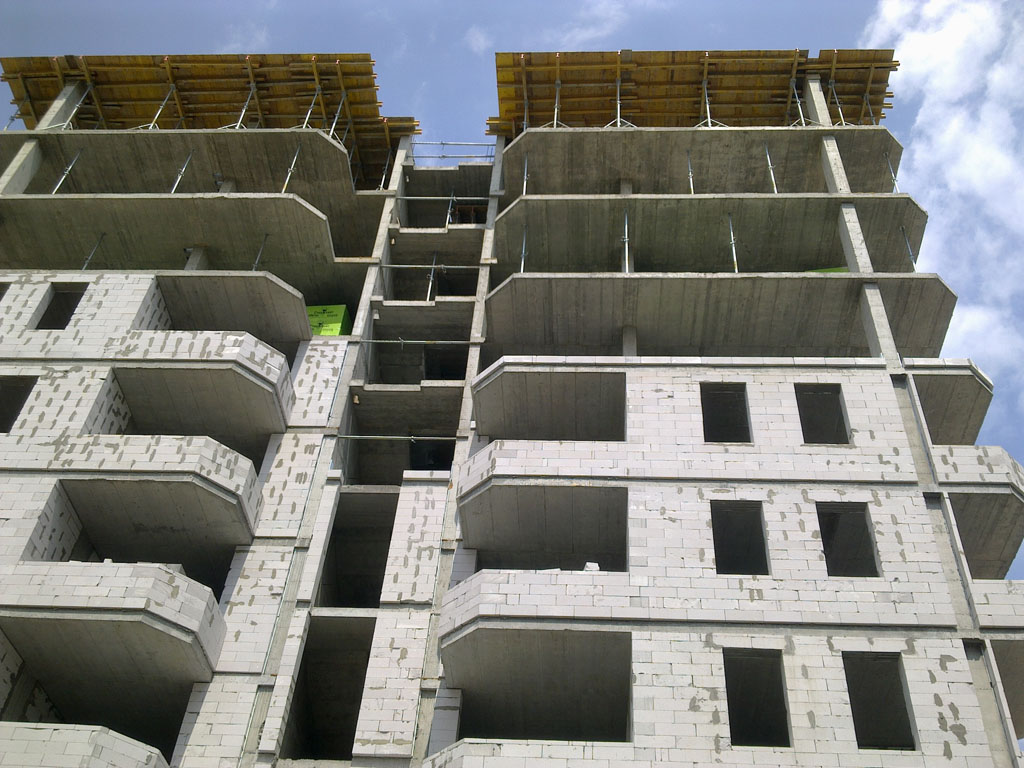

при звукоизоляции в комнате с дверью и окном стен, потолка - на каркасной основе - и плавающем поле, получится ли в ней более-менее комфортно находится при сверлении перфоратором отверстий у НЕ непосредственных соседей по дому? Дом монолитно-каркасный, бетонные только плиты перекрытий и несущие колонны. Фото дома и схему комнаты приложил.
правильно ли понял, что подвесной потолок понизит ударный шум только на 1-2 дБ?

Postby Андрей Смирнов » 12 Aug 2017, 14:19
profeMaster wrote:цену узнал, благодарю!
Звукоизоляционная облицовка стен, пола и потолка снижает проникающие уровни шума на величину 10-15 дБ, что субъективно адекватно снижению громкости шума в 2-3 раза. Но есть еще один механизм, увеличивающий звукоизоляционный эффект. ГКЛ облицовки на основе 2 слоев Кнауф Титан с акустической минеральной ватой Acousticwol Sonet существенно меняют спектр проникающего шума. Практически полностью "отрезаются" высокие и средние частоты, остаются только низкие.Но слух человека имеет особенность - слабую чувствительность к восприятию НЧ по сравнению с СЧ/ВЧ. Поэтому в звукоизолированной комнате перфоратор прослушиваться будет, но его звук станет глухим и не раздражающим.

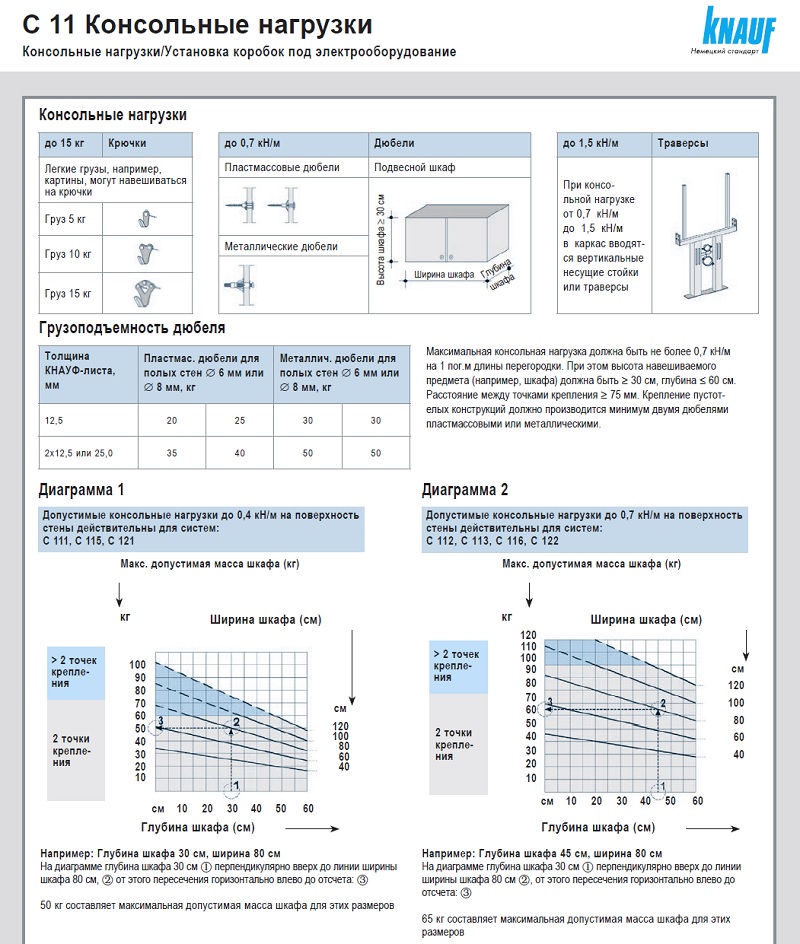

Postby profeMaster » 16 Aug 2017, 23:08
каркасом с ватой и гипсолистом нужно покрывать все стены?
нижнюю и левую стены из газоблока 100 мм комнаты предполагаю сносить. Достаточно ли заменить их каркасной перегородкой толщиной 100 мм (2 ГВЛ + 50 ваты + 2 ГВЛ) для озвученной цели (шум перфоратора)? Размер комнаты 3 х 5 м. Можно ли будет повесить на такую перегородку полку кг 50 (1 х 1.5 м)?

Postby Андрей Смирнов » 17 Aug 2017, 08:02
Настоятельно рекомендую все гипсолитовые перегородки заменить гипсокартонными. Вместо дорого ГВЛ вполне можно применить обычный ГКЛ (для внутренних перегородок). Если хочется более эффективной ЗИ, то применяйте гипсокартон Кнауф Титан (Диамант).
Колки весом 50 кг можно спокойно навешивать на двойные облицовки ГКЛ.

Postby profeMaster » 17 Aug 2017, 09:53
благодарю за ответ!
гипсолитовые перегородки - это вы так газобетон обозвали? )) Снести стену с соседом и уличную вряд ли получится / не получится.
толщина конструкции 100 мм достаточна для моих целей? По приведенной вами брошюры с нагрузками выяснил, что это конструкция С 112.
