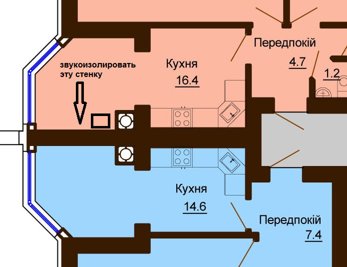

Есть стенка на лоджии которую нужно звукоизолировать от соседей, проблема в том, что на этой стене будет висеть газовый котел, а также есть газовый счетчик с трубами. Расстояние от штукатурки до газовой трубы буквально пару см. Решили снять штукатурку дабы увеличилось расстояние. Так как есть ограничение по бюджету хотим сделать минимальную звукоизоляцию: на силикатный кирпич фиксируем базальтовый картон (плотность 150 кг/м3), после баз. картона фиксируем два слоя гипсокартона 12,5 мм. Вопрос к специалистам.. что лучше базальтовый картон с фольгой или без, как лучше крепить такой сендвич?

Postby Гретал » 22 Jun 2017, 12:55
Материал перегородки силикатный кирпич, толщина судя с проекта 400 мм. Фото проекта во вложении.

Postby Андрей Смирнов » 22 Jun 2017, 13:39
массивная кирпичная стена толщиной 400 мм обладает достаточно высокой собственной звукоизоляцией (55057 дБ).
Эффективной дополнительной звукоизоляцией такой толстой и массивной стены может быть только достаточно глубокая (не менее 50 мм) каркасная конструкция. Каркас обшивается 2-3 слоями ГКЛ или ГВЛ и заполняется акустической минеральной ватой.
Это необходимо для создания системы "масса-пружина", где масс это гипсокартон, а пружина это упругость воздушного промежутка.
Собственная частота такой системы должна быть как можно меньше, а это достигается увеличением массы и воздушного промежутка.
Базальтовый картон очень тонкий и резонансная частота системы попадет в нормируемый диапазон частот (примерно 150-250 Гц), что приведет к провалу звукоизоляции на этих частотах.
В данном случае нужно просто вернуть назад штукатурку.
Или отодвигать на несколько сантиметров от стены трубы и котел, чтобы выполнить полноценную облицовку. Но это, естественно, трудновыполнимо.
