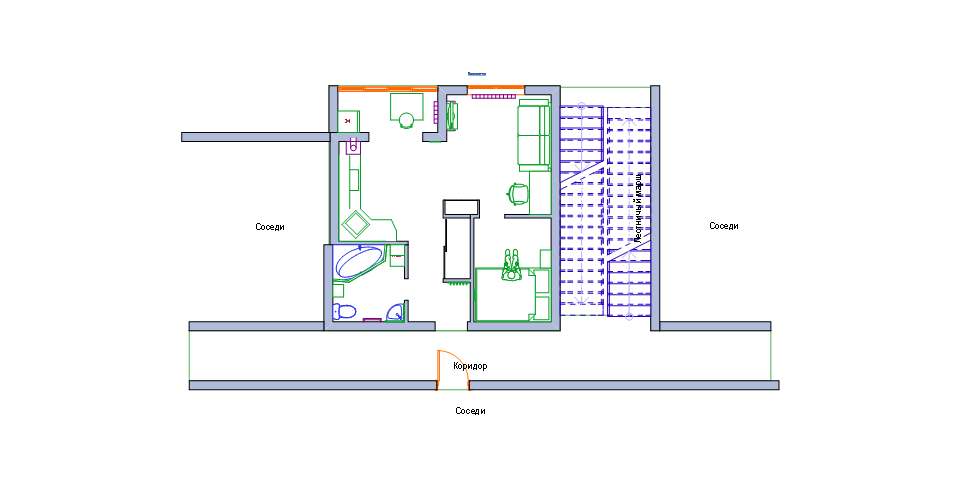

Здравствуйте, Андрей! Планирую сделать в однокомнатной квартире музыкальную комнату для вокала и игры на испанской гитаре. Исходные данные:5-ти этажная новостройка из силикатного кирпича, высота потолков 2,5 метра (от стяжки застройщика), стяжка 8 см на подложке (не ЦПС, а облегчённые наливные полы ). Несущие стены 1,5 кирпича. Плиты перекрытия стандартные пустотелые. 5-ый этаж!!! Будущая музкомната 2 x 3 метра (на плане где красная кровать). Пол заменить на “звукоизоляционный пол 5.7”.Потолок : D112 или D113 какого будет достаточно? Облицовка вдоль несущих стен и перегородки примыкают к плавающему полу (W626 3.41) и потолку. Андрей, прошу вас указать,что в моём случае не верно или излишне? P.S.Хочу добиться,того чтобы соседи меня не слышали совсем!
План квартиры
План для форума 2D.jpg (30.31 KiB) Viewed 14175 times

Ответить на ваш вопрос можно только зная уровень звукоизоляции существующих ограждающих конструкций квартиры и уровень звука, который будет сопровождать ваши репетиции.
Однозначно можно утверждать только одно: не бывает 100% звукоизоляции, эффективность ЗИ мероприятий всегда ограничена.
Тем не менее, вы выбрали разумные решения для звукоизоляции.

Уровень шумов, проникающих в соседнюю квартиру зависит от двух факторов: исходной звукоизоляции квартиры и уровня громкости источника.
Те решения, которые вы планировали применить, вполне приемлемы для изоляции бытовых шумов - громкий разговор, звук телевизора, плач ребенка и т.п.
Но звук репетиций (гитара + вокал) это не бытовой шум, поэтому несколько затруднительно судить о его изоляции.
В данном случае требуются конструкции с более высокой, по сравнению с обычными случаями, звукоизоляцией. Как минимум необходимо использовать каркасные облицовки с большим относом от существующих стен, пола и потолка, 150-200 мм. А у вас и так очень маленькое помещение, всего 6 кв.м.

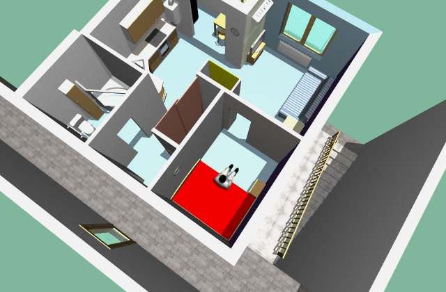

Гвл кнауф 2500х1200х12,5 весит 45 кг , соответственно вес 1кв.м 15 кг . Гкл фирмы Гипрок аналогичный 27 кг , соответственно вес 1 кв.м 9 кг . По схеме Гвл+Гкл+Гвл 15+9+15=39 кг(кв.м облицовки) ,а по схеме Гкл+Гкл+Гкл 9+9+9=27 кг(кв.м облицовки) . Отсюда следует , что 1 кв.м облицовки в первом случае (39-27=12кг) тяжелее на 12 кг , облицовки во втором случае , что на одну треть больше ! Поэтому я спросил вас , имеет ли это смысл в моём случае.Где каркас будет из профиля 50мм ,а облицовка будет на несущей стене из белого кирпича 400мм ? Глубину каркаса больше сделать нельзя - кровать не влезет.

Postby Андрей Смирнов » 24 May 2017, 21:38
гммм... имеет смысл...
Такой ответ подойдет?
Postby Андрей Самара » 24 May 2017, 21:57
Просто цена ровно в два раза выше у Гвл+Гкл+Гвл ! Стоит овчинка выделки ?

Postby Андрей Самара » 24 May 2017, 22:02
Одну из несущих стен вдоль которой стоит кровать , как бы вы рекомендовали облицевать ? Глубина каркаса и слои облицовки порекомендуйте пожалуйста ?
Андрей Самара
Posts: 128
Joined: 27 Mar 2017, 18:45
Postby Андрей Смирнов » 24 May 2017, 22:06
три слоя ГКЛ обычно вполне достаточно... а глубина каркаса максимально возможная ...
