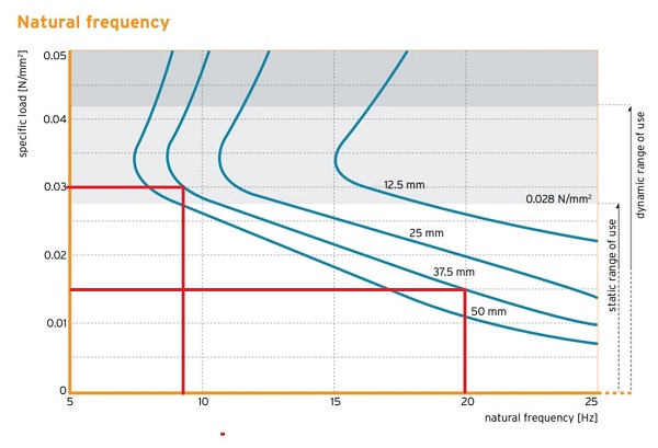

Небольшой вопрос по силомеру.
Если масса будки будет в 2.2 раза меньше той, на какую рассчитан установленный под нее силомер, то это скажется в худшую сторону в плане виброизоляции от пола? если да, то насколько?
Так как будку придеться делать небольшой массы, ее звукоизоляционные качества очень высокими сделать не получиться, ориентировочно должно получиться около 25-30 дб по сч/вч, очевидно что и от высокого уровня виброизоляции смысла не будет, так как звук будет гораздо больше идти через стены, чем через контакт с полом. Достаточно ли 25мм силомера ср 110 для подобной будки?

В качестве примера на диаграмме изображены графики зависимости резонансной частоты от нагрузки для материала Sylomer SR 28.
Видно, что при уменьшении нагрузки вдвое, резонансная частота вырастает более чем в 2 раза с 9 Гц до 20 Гц.
Соответственно, заметно снижается виброизолирующая способность.

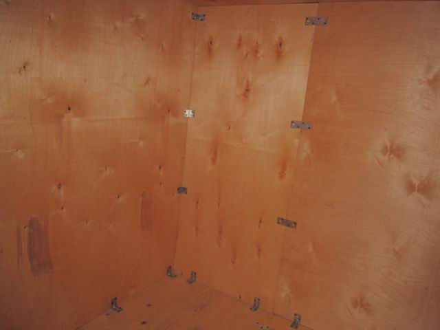

Пробная версия будки построена. Просто в один лист фанеры. Внутри уютно и хорошо. Герметичность в будке еще не сделана дырки и щели небольшие есть.
Но и с щелями уже должна давать заметный эффект. (Например у "ьбудки из материалов с помоек" - три дыры в вентиляции, а вч/сч глушит примерно на 25-28дб).
Но... увы((((
музыку доносящуюся из квартиры наискосок я слышу ничуть не слабже в будке, чем без нее, харакатер звука не меняется никак, в том числе и сч - высокий женский голос например.
Когда засовываешь голову в открытый шкаф одной из стенок которого служит двп, громкость несколько снижается, заметно лучше чем в будке. Может из за того что в шкафу одежда, а будка пустая.
500гц - раза в два тише. хотя бы заметно что потише.
200гц - кажется даже что в будке процентов на 50 громче.
100гц - кажется что чуть-чуть тише. но скорее всего просто так кажется.
Расстроился... :(
Что то мне подсказывает что после заделки мелких щелей герметиком ситуация заметно не измениться...

Пустая "будка" из жесткого отражающего звук материала (фанера) явялется резонатором и может усиливать звуки на некоторых резонансных частотах.
Поэтому ничего удивительного в ваших наблюдениях нет.
Если вы "внесете" в будку поглотители (матрас, подушка, одеяло), ситуация изменится в лучшую сторону.
Но в любом случае одного слоя фанеры недостаточно для обеспечения высокой звукоизоляции.

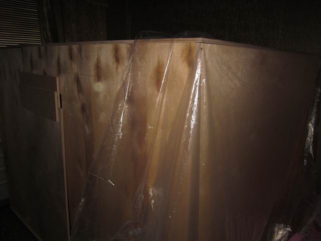

И с фанерой еще одна засада обнаружилась. Даже не знаю почему так и где на эту тему проконсультироваться. В гугле по поводу ФК фанеры ничего подобного нет, из нее делают кучу всего, в том числе и полочки для продуктов, где нет никакой герметичности. Если зайти в будку даже с открытой дверью на пару минут - начинаешь чувствовать легкое опьянение, одурение. Может это на меня так действует запах древесины . :shock: . Но скорее всего это вредные вещества. Внутри ничего нет, кроме силиконового герметика и собственно фанеры.
фанера выдыхалась 4 месяца. Поэтому и хочу закрывать с обоих сторон 9.5 мм гклом - что бы вредные вещества не проходили. гкл то хоть экологичен.
Даже не знаю что и делать с этим - если такое происходит, значит там не просто вредные вещества(как например в случае новой дсп мебели, хотя последняя воняет во много раз сильнее, но голову тем не менее не дурманит), а ОЧЕНЬ ВРЕДНЫЕ. :roll:
