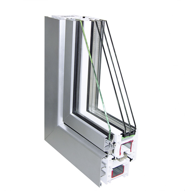

Postby алексейченко » 24 Mar 2017, 18:07
Прилагаю картинку чудо изобретения :D :D :D
rehau-alu-top (1).jpg (40.28 KiB) Viewed 14640 times

Postby Андрей Смирнов » 24 Mar 2017, 18:27
почитайте по сабжу статью о звукоизоляции окон по ссылке http://www.acoustic.ua/recommendations/876

Re: Тюнинг обычных окон
Postby Андрей Смирнов » 25 Mar 2017, 13:10
Это известная система, но у меня нет никаких данных по результатам акустических измерений такой конструкции.
Можете запросить у производителя.
Чисто теоретически звукоизоляция такого окна, как на иллюстрации должна быть в пределах 40-43 дБ ( в зависимости от толщины стекол и воздушных промежутков).

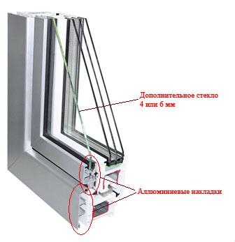

Postby алексейченко » 25 Mar 2017, 15:28
Все что мне удалось узнать-это: Расстояние от стеклопакета до доп. стекла 34-36мм. Получаеться 36+32=68мм. Само стекло от 4 до 6мм ставят и триплекс 3.3.1
Сама система закреплена герметично и имеет свой контур уплотнения со створкой самого окна.
Еще нашел эту инфу:
Для определения звукоизоляционных свойств в лаборатории НИИСФ РААСН были проведены акустические испытания оконного блока системы REHAU Basic-Design (со стеклопакетом 4М1-16-4М1), оснащенного алюминиевыми накладками REHAU Alu-Top (накладная створка со стеклом 6М1).
Согласно протокола испытаний № 030006.024/259-08 от 15.09.2008 г., оконный блок демонстрирует индекс звукоизоляции Rw = 45 дБ (изоляция транспортного шума R a транс. = 39 дБ(А)) и по своим акустическим характеристикам отвечает требованиям СНиП 23-03-2003 “Защита от шума”, обеспечивая класс защиты “А”.
Такие системы делают на пост советском пространстве 2 фирмы Rehau(alutop), Софос(Тандем)
Звонил оф.дилеру rehau(киев) (alutop у них на сайте есть) Но только алюминевые накладки на сам профиль без доп. створки
Подскажите, где же мне их заказать? В россии их купить проблематично будет наверное
