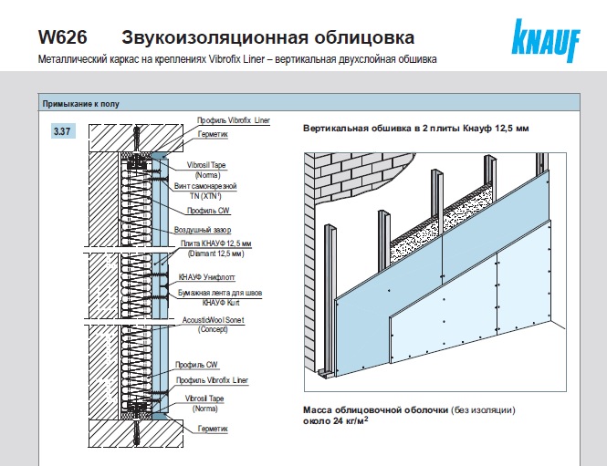

5) Каркас на форуме советуют крепить виброподвесами Vibrofix CD + Vibrofix Liner, у нас нашел только Vibrofix Protector при цене за штуку 60 евро-копеек. При грубом подсчете оказалось что необходимо 160+ подвесов,
что в сумме дает нам ценник в ~ 100 евро-рублей. Смысл вопроса таков: что я потеряю, сэкономив используя обычные крепления ?
Вы не могли найти в Риге крепления Vibrofix Protector, т.к. моя компания-производитель этих креплений не осуществляла поставок в Латвию. Это определенно подделка, которую пытаются выдать за оригинальные крепления.
Крупная сеть магазинов в столице, вряд ли будет торговать контрафактом. Вероятно это не protector, а изделие knauf, которое называется Direktschwingabhanger или Латышский сайт Knauf. Будет ли целесообразно использовать данный продукт фирмы Knauf ?

Александр Звукостоп wrote:В качестве сшитого пенополиэтелена нашел у нас только фитнес коврики...
...Можно ли, использовать его в качестве упругой подкладки под лаги\профиля Vibrofix Liner ?
С точки зрения строительной акустики я не могу даже комментировать применение фитнес ковриков в составе звукоизоляционных конструкций.

Re: Звукоизоляция жилой комнаты (последний этаж) - вопросы
Postby Андрей Смирнов » 03 Apr 2017, 12:27
irvinat wrote:Ясно,что весь шум не уберется,но чтобы хоть немного стало тише, какой из вариантов выбрать:1)минер.вата+гипсокартон;2)вспененный каучук 13мм(самоклейка)+гипсокартон.Если такие способы имеют право на жизнь,то какой из них эффективнее?
Спасибо!С ув.Ирина
Второй вариант абсолютно неприемлем, т.к не имеет к звукоизоляции никакого отношения.
Первый вариант является стандартным и основным в строительной практике при условии соблюдения некоторых правил монтажа:
-В облицовке применять звукоизоляционный (Кнауф Титан или Диамант), а не обычный, гипсокартон;
-Обязательно монтировать 2 слоя гипсокартона, а не один;
-Заполнять каркас акустической минеральной ватой, а не произвольным утеплителем;
-Применять звукоизоляционные направляющие профили Vibrofix Liner вместо обычных.
Рекомендуется выполнять облицовку на независимом от защищаемой стены каркасе.
Postby Андрей Смирнов » 20 Feb 2018, 19:34
johnson wrote:Андрей скажите, что можно использовать вместо vibrofix liner для крепления перегородок к панели перекрытия/потолку?
например можно ли к вышеуказанным креплениям как-то крепить потолочный профиль? как указывал топикстартер в Латвии vibrofix liner не продается.
Можно использовать обычный направляющий профиль Кнауф с прокладкой из химически сшитого пенополиэтилена толщиной 5-10 мм.
Не так эффективно, как Vibrofix Liner, но гораздо лучше стандартного варианта и дихтунгсбандом.
Postby johnson » 22 Feb 2018, 19:12
Не так эффективно, как Vibrofix Liner? но гораздо лучше стандартного варианта и дихтунгсбандом.
Получается дюбеля будут создавать какой-то звуковой мостик?
johnson
Posts: 134
Joined: 31 Jul 2017, 18:39
Location: Рига, Латвия
Postby Андрей Смирнов » 22 Feb 2018, 21:43
получается...
