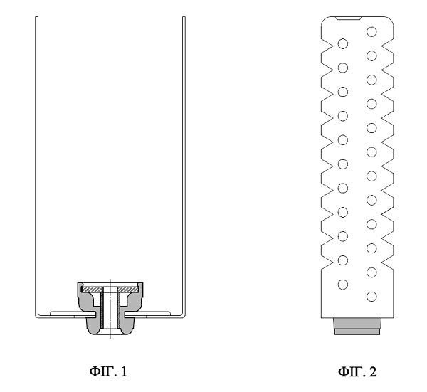

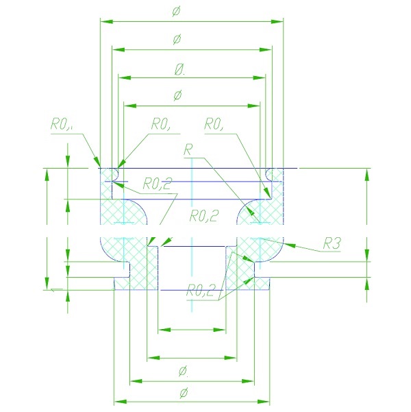

Postby Андрей Смирнов » 20 Mar 2017, 12:31
Упругие элементы в Vibrofix Liner и Vibrofix Protector отличаются радикально.
Это связано с абсолютно разными условиями эксплуатации.
Упругий элемент Vibrofix Protector является моноблоком, отлитым под давлением из каучука, и представляет собой комбинацию двух тороидальных виброизоляторов.
Упругий элемент Vibrofix Liner является моноблоком, отлитым под давлением из каучука, и представляет собой тороидальный виброизолятор с приспособлением крепления в профиль.
Геометрические размеры упругих элементов рассчитаны таким образом, чтобы их динамические свойства были оптимальными для их прямого назначения.
В тех контрафактных изделиях, которые мне встречались, применялись обычные жесткие резиновые элементы из области крепления вентиляционного оборудования, совершенно не предназначенные для звукоизоляции.
"Повторяльщиков" много, но надо понимать законы строительной физики, чтобы изготовить реально работающий продукт.
Vibrofix Protector общий вид.jpg (31.09 KiB) Viewed 12902 times
Vibrofix Liner общий вид-2.jpg (53.68 KiB) Viewed 12902 times
