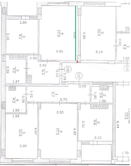

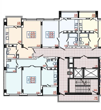

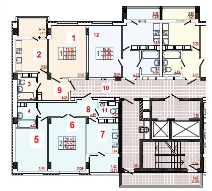

Добрый день, уважаемый Форум!
Подскажите, пожалуйста, что учесть в плане звукоизоляции при объединении двух квартир? (на схеме - крайние слева верхняя, однокомнатная и нижняя, двухкомнатная).
Планируем в однокомнатной - убрать перегородку между кухней и комнатой (кухня-студия).
В нижней кв на схеме, вместо ванной - сделать гардеробную), вместо туалета - комнату для верхней одежды, вместо кухни в нижней - комната. Крайняя слева комната - детская, через перегородку спальня.
Дом новый, только что сдан - монолит. Внешние стены - пеноблоки, 200мм, облицовочный кирпич. Перекрытия 200мм, стяжка от строителей 70-100 мм. Стены - не оштукатурены. Между комнатами - пеноблоки 100мм.
Дом - 13 этажей. Квартира - на предпоследнем.
Цель - снизить до минимума структурные шумы (перфоратор где-то внизу) и сделать проживание в квартире максимально возможно комфортным в период обустройства всех новоселов в доме и в дальнейшем.
Благодарю заранее за любой совет и рекомендации.

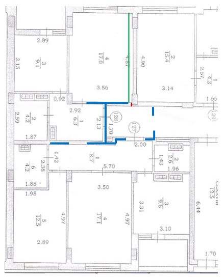

Пока суть да дело, нашел результат возведения "китайской стены" в случае, который меня тоже беспокоит - а что делать с колоннами? Зашивать, не зашивать? Чем?
Если сносить все внутрикомнатные перегородки и возводить (вместо них) каркасные между колоннами, то есть ли смысл в этом, если колонны остаются незакрытыми шумоизоляцией?
Если не делать "плавающий пол" и потолок на виброподвесах, а ставить каркасные перегородки от пола до потолка, и крепиться через (вибропрокладку) к полу и потолку (2.1), по схеме альбома Кнауф, ставить вибропрокладку между стеной (2.11) и колонной, то будет ли толк (замены межкомнатных перегородок из пеноблоков) на каркасные перегородки?
Колонна шире, чем перегородка. Если ее еще обшить ватой и гипсокартоном, то как это все будет выглядеть? Есть какие-либо стандартные решения? Альбомные? Или опыт стыковки колонн со стенами?

Postby Андрей Смирнов » 29 Jan 2017, 12:10
Поиск по форуму, вопросы типовые.
Для экономии можно выполнять частичную звукоизоляцию, сосредоточиться только на спальнях.
Перегородки из пеноблоков однозначно под замену гипсокартонными. Бетонные колонны и пилоны - ЗИ облицовки. В качестве материала облицовки применять звукоизоляционный гипсокартон Diamant, Titan или Silentboard. Для развязки каркасов от перекрытий применять звукоизоляционные профили Vibrofix Liner.

Собираюсь ЗИ и стену, которая примыкает к соседской (между 1 и 10). Не знаю, есть ли смысл тогда звукоизолировать и внешнюю стену, которая примыкает к соседской (там окно дальше)?

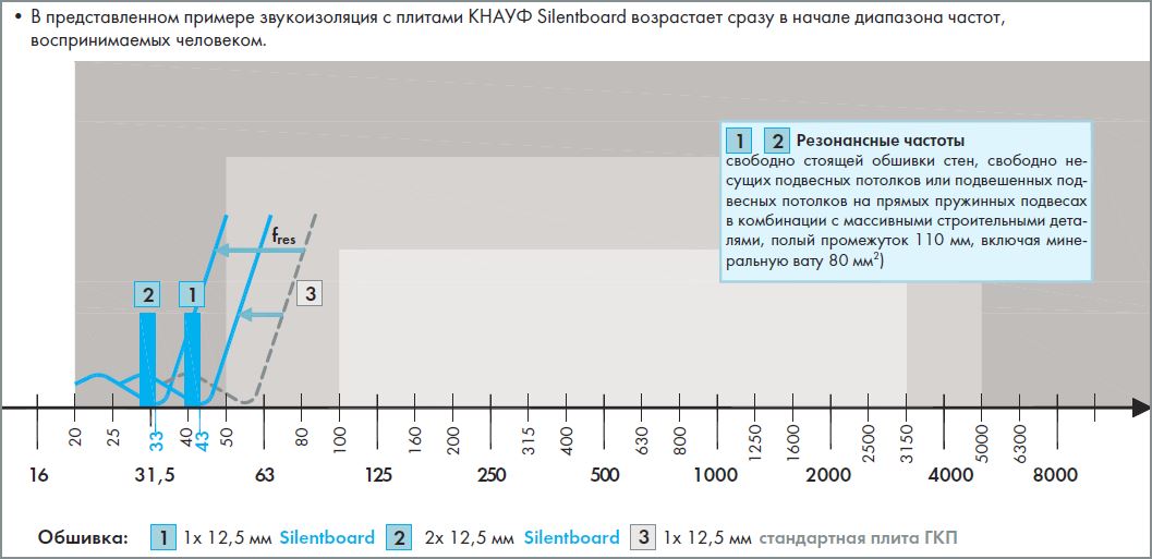

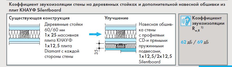

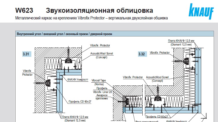

Андрей, Вы не могли бы прокомментировать схему ЗИ на стр 2_3 K717 Silentboard.?
Там частичное закрытие стены гипсокартоном Silentboard, только до стойки (CD профиля?) и прямыми пружинными подвесами (что имеется ввиду? Подвесами к чему? Какой тип?).
Какую роль играет часть гипсокартона Silentboard на внешнем слое? Можно эту часть смещать вправо-влево относительно стойки и чем определяется ее (части листа Silentboard) положение?
Там воздушный зазор всего лишь 35мм, заполнен ватой. За счет чего появляются дополнительные 7 дб?
Означает ли это, что подобную схему можно применить, скажем, к газобетонной переборке, c 35мм зазор, заполненный ватой, мы получим те же самые дополнительные 7 дб?
2) По картинке на стр 2. Непонятно, 80 мм квадратных ваты, это что за вата? Чем ее можно заменить? Какой толщины?
Куда лучше ставить лист Silentboard? Снаружи или внутрь пирога, если учитывать Вашу рекомендацию, что ГКЛ лучше снаружи, т.к. легче обрабатывать.

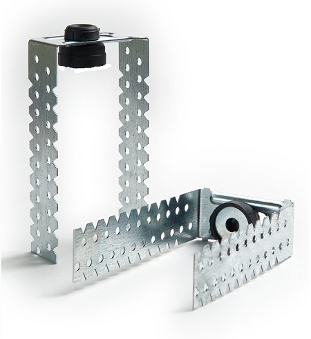

Postby Андрей Смирнов » 03 Feb 2017, 13:57
Александр, это не "частичное закрытие стены", а схематическое изображение однослойной/двухслойной облицовки, которая конечно же выполняется на всю площадь стены.
Пружинные подвесы имеются ввиду стандартные Vibrofix Protector
Звукоизоляция облицовки увеличивается за счет большей массы плит Silentboard и их меньшей, чем у обычного ГКЛ, изгибной жесткости.
Значения в таблице из немецкого детального листа приведены расчетные и именно для конструкции исходной перегородки на деревянном каркасе. При монтаже облицовки на стену другого типа и массы значения будет несколько отличаться.
В тексте речь идет о вате толщиной 80 мм, и значок "2)" означает сноску, а не квадратные миллиметры :)
Мы используем высокоэффективную акустическую минеральную вату Acousticwool Sonet.
Если в облицовке применяется Silentboard совместно с обычным ГКЛ, то наружу монтируется ГКЛ.

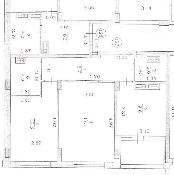

Посоветуйте, пожалуйста, как можно звукоизолировать ванную комнату от детской, в которую она практически встроена (на схеме выше №4 и №5)?
Габариты ванной комнаты 2.38м на 1.85м. Размер ванной 1.5м. Стены сейчас - газобетон 10 см.
Вариант 1. Снести стены. Чем заменить?
Вариант 2. Оставить стены как есть. Как тогда ЗИ их? Где лучше сделать дверь в детскую? Перенести внутрь комнаты или оставить на прежнем месте?
Вариант 3. Делать доп стену внутри ванной комнаты? Из чего?

Postby Андрей Смирнов » 13 Apr 2017, 11:17
Лучше всего снести стены из пенобетона и выполнить перегородки из ГКЛ по схеме W115 на двух независимых каркасах из профилей шириной по 75 или 100 мм.
Можно оставит перегородки из пенобетона и выполнить облицовки ГКЛ на независимом каркасе 75 мм по схеме W626. Облицовку выполнять в 2 слоя ГКЛ Кнауф Титан, каркасы заполнять акустической минеральной ватой Acousticwool Sonet.

Будет ли смысл снести газобетонные перегородки (20 cм толщиной) в середине квартиры (обозначены синим) и заменить их на гипсокартонные?
У меня такое ощущение, что сейчас, в пустом доме, который еще не заселен, далекие негромкие структурные шумы ремонта, идущие из других квартир излучаются в основном тонкими газобетонными перегородками ( межкомнатными 10 см ). Бетонные конструкции - молчат. Перегородки 20 см отзываются не так звонко.
