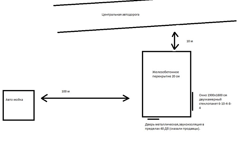

Postby Владимир К » 18 Dec 2016, 11:20
Здравствуйте Андрей.Извините если если моё поведение показалось Вам не учтивым,у меня и в мыслях не было проявлять не уважение.Дабы не объяснять на словах прилагаю расположения моего строения.
План 1.jpg (35.79 KiB) Viewed 10319 times
А 48-49 Дб это Вы имели ввиду звукоизоляция оштукатуренной или голой стены ? Я не знаю(достоверно,могу только догадываться) какое отношение к повышению звукоизоляции имеет толщина штукатурки,поэтому и решил спросить у Вас. Я сейчас очень жалею что при закладке фундамента не сделал его шире что бы можно было обложить домик в пол кирпича,это на сколько я понимаю была бы самая лучшая защита от низких частот. А теперь заливать отдельный фундамент для того чтобы обложить кирпичом это не самый бюджетный вариант.Поэтому прошу помощи у Вас как у специалиста.1) Есть ли смысл делать штукатурку больше 10 мм? 2)Есть ли смысл штукатурить стену с обоих сторон? 3)Повысят ли звукоизоляцию закрепленные снаружи и оштукатуренные базальтовые плиты? Или подскажите какой может быть ещё вариант?

Postby Андрей Смирнов » 18 Dec 2016, 13:59
Предельные значения звукоизоляции я приводил для готовых оштукатуренных стен на основе многочисленных акустических измерений, проведенных инженерами нашего проектного бюро на различных объектах. Точнее сказать не представляется возможным, т.к. неизвестны характеристики ваших керамзитоблоков. А звукоизоляция стены во многом зависит от объемной плотности строительного материала и качества кладки.
Толщина штукатурки влияет на ЗИ, но надо понимать степень этого влияния.
Звукоизоляция ограждений здания из однородных массивных материалов, таких, как керамзитоблок, подчиняется т.н. "закону массы", который выражается следующей формулой:
R ≈ 20∙lg (m*f ) – 47,5 (дБ), где
m - поверхностная масса ограждения, кг/кв.м
f - частота звука, Гц
Дополнительный слой штукатурки, например, толщиной 10 мм, обладает стандартной поверхностной плотностью 18 кг/кв.м.
Поверхностная масса стены из керамзитоблоков составляет 200-220 кг/кв.м.
Таким образом, масса оштукатуренной в один слой стены всего на 8% больше.
Из формулы следует, что штукатурка увеличит ЗИ менее, чем на 1 дБ, а 2 слоя штукатурки увеличат ЗИ примерно на 1,3 дБ (логарифмический закон).
С другой стороны штукатурка нивелирует все огрехи кладки, уничтожая все щели и неплотности, что несомненно улучшает ЗИ.
Поэтому шукатурить надо с двух сторон.
Закрепленные снаружи и оштукатуренные базальтовые плиты могут увеличить звукоизоляцию стен, но только на средних и высоких частотах.
Как я писал ранее, транспортный шум проникает в помещение в основном через окна и двери, а не через стены, т.к. ЗИ окон и дверей в любом случае ниже ЗИ стены. Поэтому следует обратить внимание прежде всего на конструкцию оконных блоков и входной двери.
