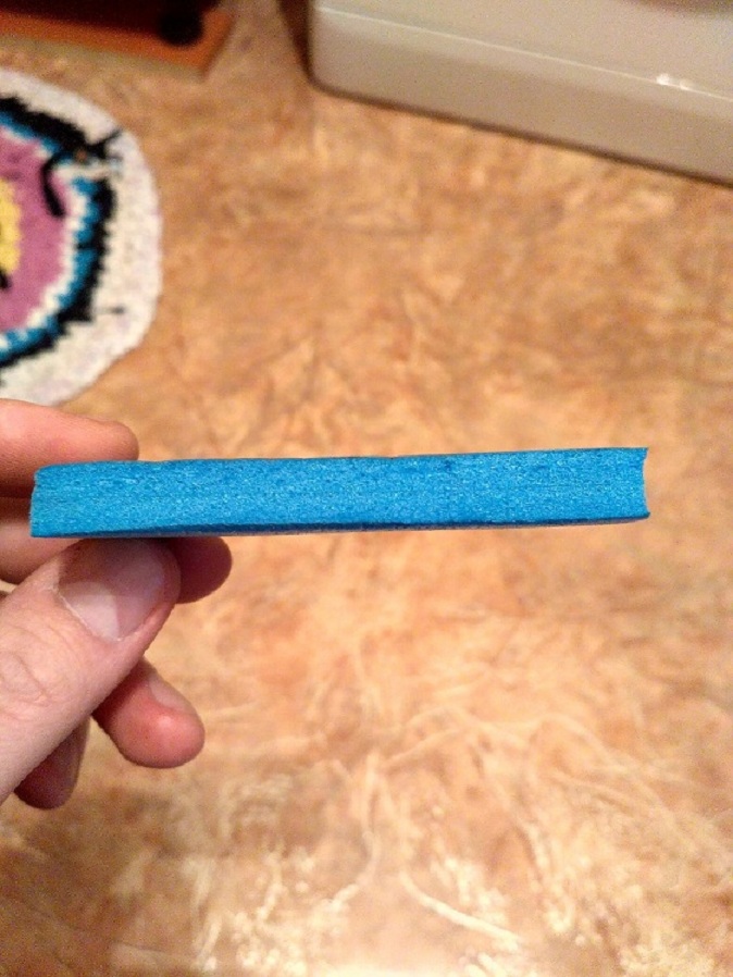

или же не заморачиваться так как все равно нч/сч не убрать полностью. Просто на бетон,полностью по все квартире, положить 2 слоя(1 слой 10 мм) сплен( вроде так называеться) с верху на него лаги,вата гвл и прочее? Средне упругий,со временем промнеться. в местах где масса. просто когда я в два слоя сделал сплен и прослушал через него пол,то шума практически не слышно было,но я думаю это просто такой акустический обманный был эффект.
