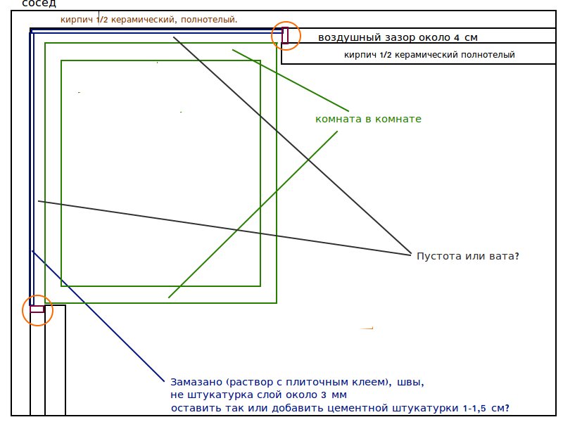

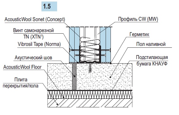

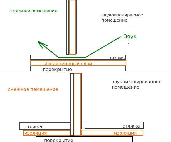

1) Планирую ставить стены на перекрытие через вибропрокладку. И далее уже устраивать стяжку по вате. таким образом разрыва контура не будет. Есть сомнения может правильнее ставить на стяжку стены? Прошу уточнить.
2) Прикладываю картинку того, что сейчас. Стена с соседом это две стены в пол кирпича которые отстоят друг от друга на 4 см. Кирпич керамический, полнотелый. к сожалению кладка была выполнена не очень хорошо, и в швах были пустоты. Кроме того она была достаточно кривая, посему кладка была сломана с моей стороны. Кладку соседа (то же с пустотами ) была промазана плиточным клеем, преимущественно чтобы заполнить швы, пустоты, не оштукатурена, так как не знаю нужно ли это.
Вопрос вот в чем, как организовать стенку с соседом?
- нужно ли ее оштукатурить цпс в 1-1,5 см ?
- чем заполнить зазор 4 см между моей и соседской стеной в местах где моя стена уже целая, на картинке фиолетовые квадратики в оранжевой окружности?
- как в целом выполнить мою стену. В плотную к соседской стене возвести свою стену в четверть кирпича, утяжелив таким образом стену, далее уже сделать каркас на
50 профиле со своей стороны с заполнением акустической ватой. Или может лучше сделать четверть кирпича с отступом от стены соседа, каким отступом? Чем заполнить отсутп и надо ли?
Может правильнее поставить 100 профиль с отступом как было 4 см, заполнить зазор и каркас ватой и зашить? Правда тогда жесткая стенка останется только со стороны соседа что тоже не есть хорошо. То есть разобрав свою стену он увидит вату и каркасную стену..
В общем совершенно не понятно как лучше поступить.
В данном случае лучше ставить стены на стяжку
страшная ошибка!!! Ни в коем случае нельзя было демонтировать кирпичную стенку со своей стороны. Её следует восстановить заново и тщательно оштукатурить, затем уже рядом выполнять "комнату в комнате"

Прошу, поясните пожалуйста почему эффективнее на стяжку? Ведь торец стяжки будет по периметру торчать во все стороны, и собственно в этом месте будет достаточно слабое место, разве нет. Хотел еще пояснить забыл написать выше, вибрации от установки не много, больше шума.

По стене. Пожалуйста, скажите почему страшная ошибка? Дело в том, что стена была положена с дырами, и моя и соседа, то есть грубо говоря, видя соседскую стену изнутри, в некоторых местах видно штукатурку соседа. Естественно звукоизоляция не на высоте. В любом случае просто замазав дырки , а далее проложив вату вместо пустоты, думаю на несколько ДБ все же улучшиться перегородка? Да и свою можно выложить аккуратнее. Изначально стена была в состоянии, что нас отделяло это штукатурка с моей и его стороны, в местах дыр в кладке.
Вторая причина нет возможности сделать еще одну комнату в комнате по расстоянию, так как необходимо вписаться в те же размеры, или плюс минус.
Могу я восстановить кладку сделав ее в пол кирпича, и далее сделать комнату в комнате ?
не понимаю насчет торца стяжки и почему это будет слабым местом. Просто поверьте.
Звукоизоляция определяется массой и герметичностью. Если исходная стена была в дырах и щелях, то её достаточно было просто тщательно оштукатурить, заделав все щели. Масса ограждения при этом осталась бы прежней. А так вы уменьшили массу ограждения практически в 2 раза, что по закону массы снизило звукоизоляцию на 6 дБ.

Про торец стяжки - грубо говоря стяжка в смежном помещении получается будет одна .То есть представим одну большую стяжку и на ней расположены стены каркасного типа, в виде другого помещения. Таким образом не будет ли через стяжку проходить звук? Прилагаю картинку для иллюстрации мысли, возможно я просто совсем не понятно изъясняюсь..
Во второй схеме, само собой установка каркаса развязанного с перекрытием, через прокладку и на специальный крепеж виброизолированный крепеж. Если же делать стяжку с разрывом между помещениями стену придется ставить на край стяжки, а вес у нее будет не маленький, по упругому основанию возможно раскалывание края.. как мне кажется, армирование ведь в нижней части.

По моей стене, я понимаю что уменьшение на половину снижает на 6 дб изоляцию, с данной пропорцией знаком, но она ведь грубая и главное, много где пишут, что увеличение массы это неэффективный путь звукоизоляции конструкции. Я не буду так оставлять стену я ее восстановлю, просто она будет частично каркасная.а кладка будет выполнена более качественно.
Вопрос в следующем: перед восстановлением стены наверное не лишним будет проложить зазор акустической ватой вместо пустоты? Хотя возд. зазор тоже является шумопоглотителем, но вата ведь эффективнее.. в этом свете, как правильнее закрыть промежуток между стенами чтобы образовалась полость в которой вата будет работать. Мне пришел в голову такой вариант как запенить это расстояние, в качестве основы а потом нанести толстый слой герметика. Таким образом по крейней мере будет отсутствовать жесткая связь между стенами..

Postby Андрей Смирнов » 24 Jan 2017, 11:37
Чтобы избежать распространения шума по стяжке, в ней надо выполнить акустический шов под перегородкой.
плавающий пол acousticwool акустический шов.jpg (79.16 KiB) Viewed 23945 times
